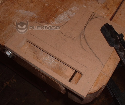

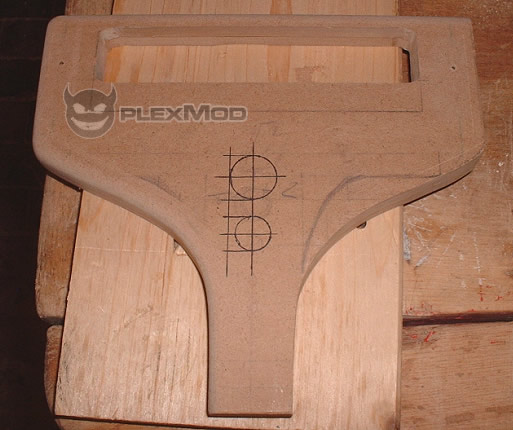

Jetzt wurde dann in der oberen Frontplatte der Schlitz ausgearbeitet,
wo dann die Schublade vom Laufwerk durchfahren sollte.
Das hatte ich nun per Oberfräse und Anschlag gemacht, weil dann konnte ich auch davon ausgehen,
dass es wirklich gerade werden würde ;)

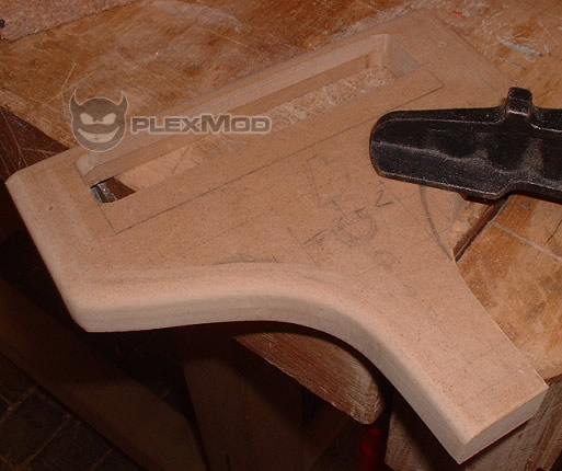

Ja dann wurde die Form noch etwas an den Kanten abgerundet...
sowie die Löcher für die beiden Taster der Shuttle Front angezeichnet und anschließend auch gebohrt.

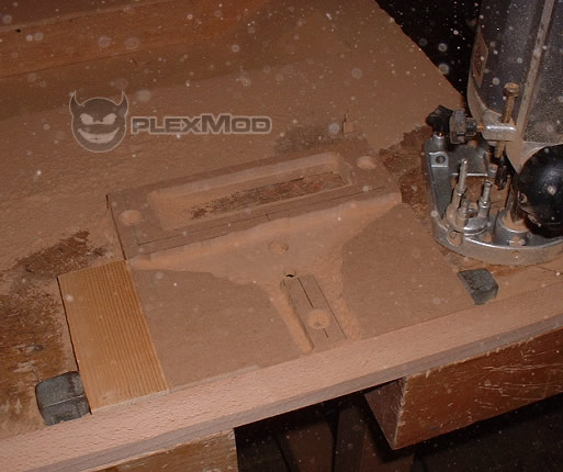

Als das soweit alles fertig war, habe ich die Platte eingespannt, die seitlich ausgeschnittenen MDF Reste wieder angelegt
und den störenden/überflüssigen MDF Anteil aus der Platte herausgefräst.
Was natürlich auch den Sinn hatte, dass ich die Alu Lamellen, die ich auf der Skizze mit eingezeichnet hatte,
hier hinter dem MDF unterbringen konnte.

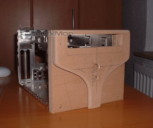

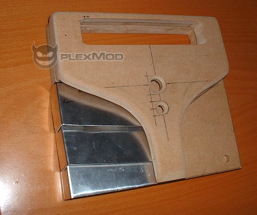

So sah die bisherige Front dann vor dem Grundgestell aus...

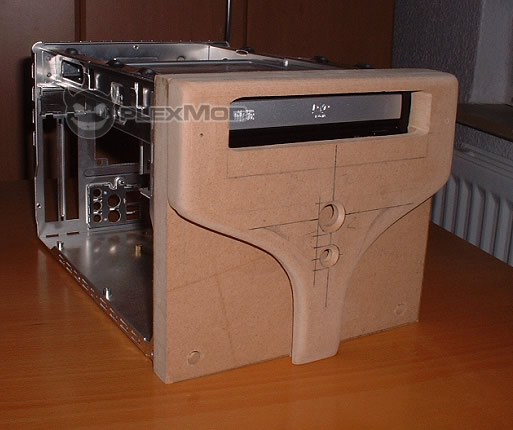

..hier nochmal mit DVD Laufwekr dahinter - leider war die Schlitz doch zu hoch geworden,
hätte ein paar Millimeter kleiner sein müssen.

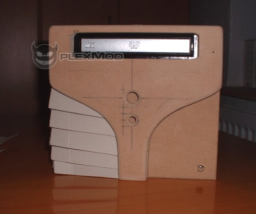

Da die Front nun so montiert war, konnte ich aus Pappe geschnittene Lamellen mal dahinterstellen
und gucken wie des so wirkte.

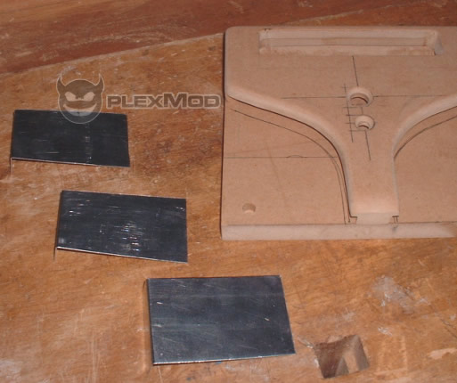

Habe dann ein paar Lamellen aus Alu angefertigt...
und ebenfalls hinter die Front gelegt..
Wobei mir das irgendwie schon wieder überhaupt nicht zusagte, weil es nicht wirklich dezent war
und der gesamte Aufbau der Front mir mißfiel.
