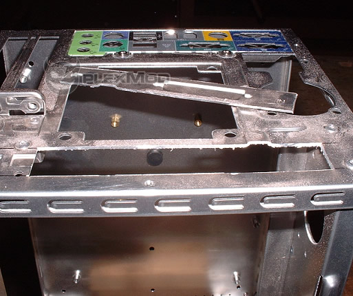

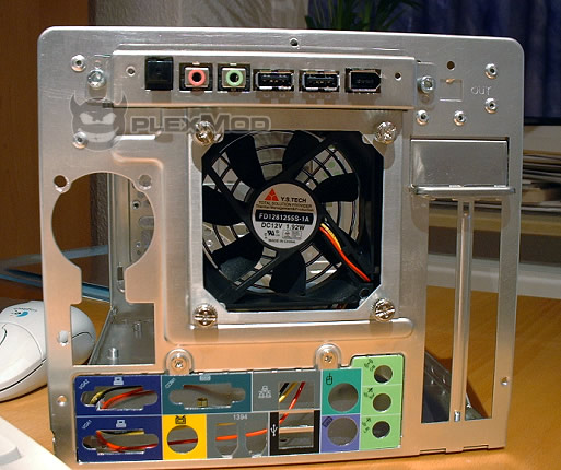

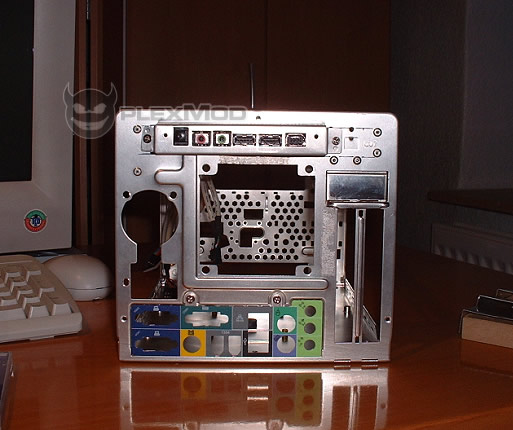

Als optimal erschien mir hierfür der Freiraum auf der Gehäuse-Rückseite,
wo normalerweise der LPT1 Druckeranschluß montiert werden kann.

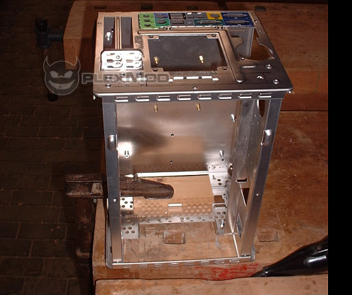

Ich habe dann einfach die Maße von der Öffnung des Moduls in der Front auf die Rückseite übertragen
und herausgetrennt :) .

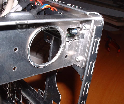

Dann das ganze natürlich nachgefeilt.. und so konnte das Modul dann auf der Rückseite montiert werden.

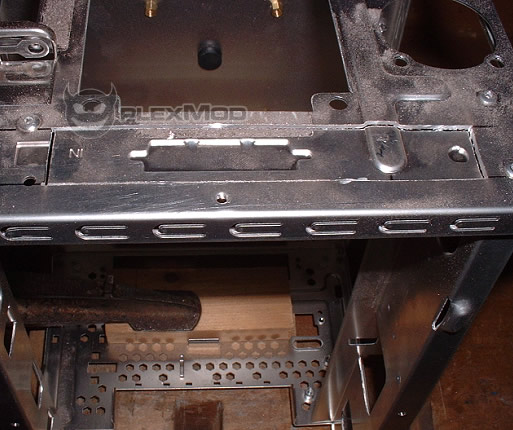

Wobei ich zum vernünftigen festschrauben des Moduls eine Strebe aus dem Gehäuse rausnehmen und bearbeiten mußte...
..also bearbeiten in sofern, als dass ich Platz schaffen mußte um eine Schraube mit Mutter dort unterzubringen.
Dafür reichte dann ein 1cm breiter und ca.1,5cm langer Schlitz völlig aus.
...der natürlich noch einigermaßen ordentlich nachgearbeitet wurde ;)
Und so konnte die Mutter ordentlich auf die Schraube montiert werden.

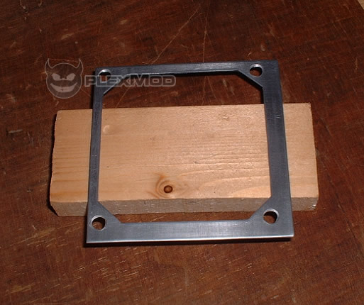

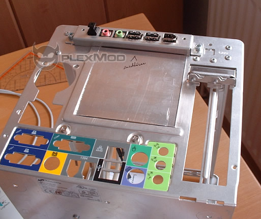

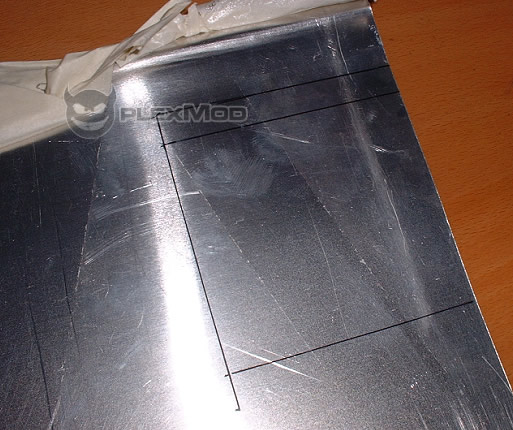

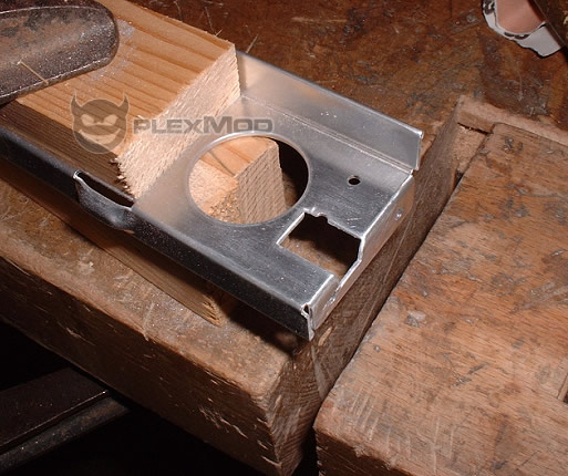

Für den Ausschnitt der Heatpipe nahm ich jetzt einen Alu-Rest und schnitt mir ein kleines Viereck zurecht,
..welches ich mir so bearbeitete, dass es genau in den Bereich über dem Heatpipe Ausschnitt passte.
Ich markierte mir dann wo die Bohrlöcher der Schrauben saßen und wo der Ausschnitt verlief,
so dass ich einen Rahmen anfertigen konnte, welcher die Schnittkante sauber verdeckte..
..weil es einfach schöner aussah :)
