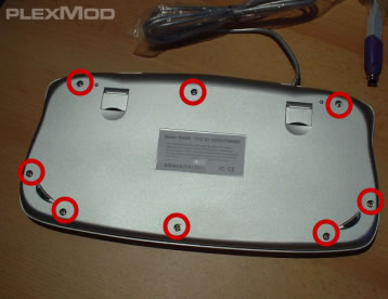

die Tastatur läßt sich ohne weiteres sehr leicht zerlegen und man braucht auch keine Angst haben das einem irgendwelche Kleinteile der Tasten entgegenfallen.
Einfach nur zuerst die 8 Schrauben auf der Rückseite per Kreuz-Schlitz Schraubendreher aufschrauben und die Rückseite dann abnehmen...

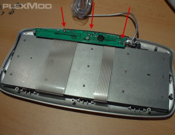

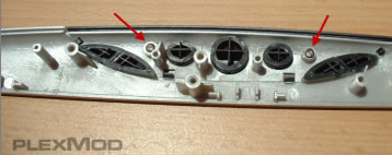

..nun im oberen Bereich, die 3 Schrauben wo die Platine sitzt und mit befestigt ist losschrauben (wer nur die grünen Standard LEDs tauschen will, braucht jetzt nur die Platine anheben und umdrehen und sich den LEDs widmen - siehe übernächste Seite).

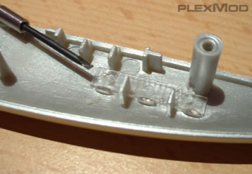

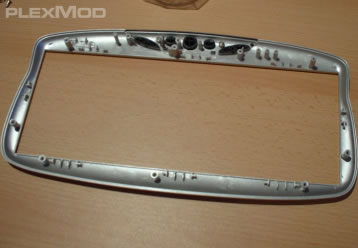

Da ich die Tastatur ja komplett neu (im selben Effektlack wie das Shuttle Gehäuse) lackieren wollte, mußte ich jetzt noch im oberen Bereich die zwei kleinen Schrauben lösen welche die kleine im Kontrast lackierte Blende festhalten und die 4 dort befindlichen Klammern womit die Blende zusätzlich befestigt ist vorsichtig wegdrücken - Achtung ! die brechen schnell ab ;)
Jetzt noch die kleine durchsichtige Abdeckung vorsichtig entfernen die über den LEDs positioniert ist.
Diese ist verschmolzen, am besten vorsichtig das geschmolzene Plastik mit einem Schlitzschraubendreher o.ä. vorsichtig wegkratzen und dann die Abdeckung leicht anhebeln ! aber Bitte mit Gefühl ;) ... anschließend sollte es kein Problem sein diese in einem Stück abzunehmen.

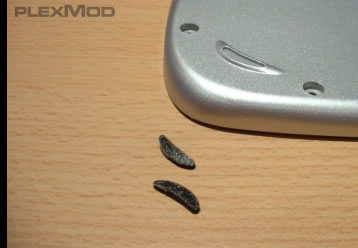

Zuletzt noch die Gummifüßchen unter der Rückseite noch an einer Ecke leicht angehoben und vorsichtig abgezogen (dann kann man die auch noch hinterher weiterverwenden).

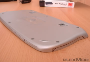

Dazu habe ich jetzt seitlich in das Unterteil der Tastatur einen Spalt eingearbeitet, welcher die Höhe des von mir verwendeten Acrylglas - also 6mm - zzgl. einer minimalen Zugabe haben sollte. Also zuerst den Spalt angezeichnet (wollte diesen zuerst auch vorne an der Tastatur machen, was aber Quatsch ist weil ich dann mit der Hand auf dem Acrylglas aufliegen würde.. deshalb habe ich mich nur auf die Seiten beschränkt).
Und dann habe ich einfach das Unterteil fest eingespannt und mittels Fräsaufsatz vom Aldi Dremel *g* das überflüssige Material entfernt ;) und im Anschluß sauber gefeilt und geschliffen.
