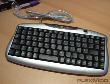

Ich nutze als Ausgangstastatur das Speed-Link Mini Keyboard SL-6472-SSV,
vielen Dank an dieser Stelle an die Firma Speed-Link für die Bereitstellung der Tastatur ;) .
