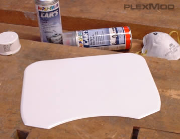

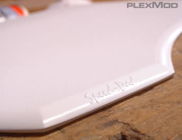

...tja,so kam dann nun ein wenig Farbe in's Spiel.
Und was würde besser zum BS601 passen als die Fabe weiß ;)
Also wurde das gesamte Pad in mehreren dünnen Schichten weiß
und anschließend noch mit einer Klarlackschicht lackiert.

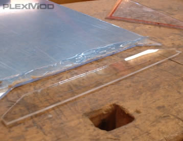

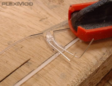

Dann machte ich mich an das Plexi, welches in die Aussparung des Pads
sollte...
also erstmal grob ein Stück 2mm Plexiglas zurechtgeschnitten..
...dann die exakte Form nachgefeilt und geschliffen sowie die späteren
Positionen der Leds und die Aussparung für die Kabel eingezeichnet.

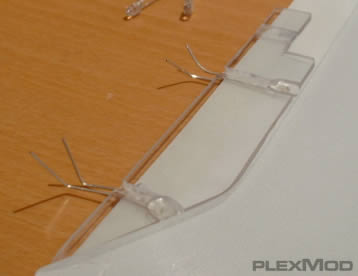

Dann im vorderen Teil, wo die Led sitzen würde, ein Loch gebohrt
und zur Kante hin frei gefeilt, sodass der Kopf der Led dort perfekt
reinpasste (die Leds habe ich dann auch noch mit einer kleinen Feile
und Schleifpapier etwas schmaler geschliffen)... und für die Beinchen
der Leds habe ich dann einfach in das Plexi eine schmale Vertiefung
reingefräst (graviert)..

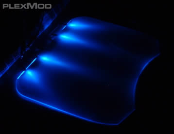

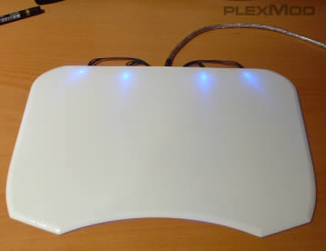

..und so konnte ich dann einige Zeit später den ersten Beleuchtungstest
machen... und das sah doch schon nicht schlecht aus.

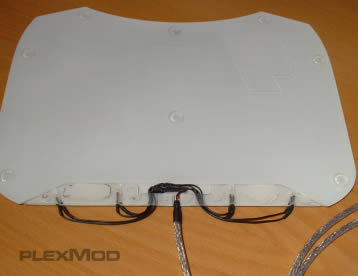

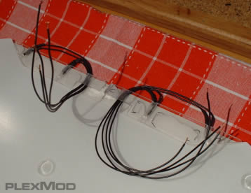

Nun ging's daran die Leds vernünftig zu verkabeln, ich habe des
hier ein wenig umständlich gemacht, weil ich habe vor jede einzelne
Led einen Wiederstand gelötet, was quatsch ist, hätte diese
auch Parallel mit nur einem Widerstand für alle 4 Leds löten
können.. naja hinterher, weiß man immer mehr ;)
Als die Leds dann miteinander verkabelt waren, kam noch ein USB-Verlängerungskabel
zum Einsatz, wo ich den Stecker einfach abgeschnitten und dann einfach
die Leds dran gelötet habe (der USB hat 4 Adern, wovon der Schwarze
Masse is und der Rote 5V).
