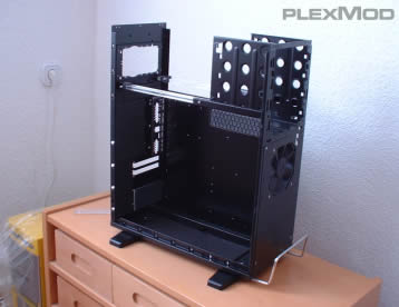

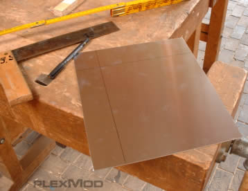

Den seitl. Aufbau wollte ich ja am bzw. auf dem Deckel fortführen.. so habe ich halt ein Alublech wieder zurechtgeschnitten, das nun die Breite für den Deckel zzgl. einer Zugabe von jeweils gut 4,5mm (auch in der Breite) und dann halt noch plus 10mm welche hinterher an der Seite runtergeklappt werden würden hatte.

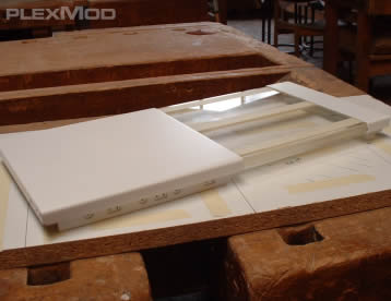

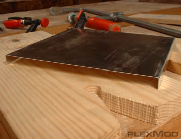

Diese habe ich dann wieder zwischen zwei Holzplatten eingespannt und mir passend zurechtgebogen sowie anschließend grundiert und lackiert (damit das schneller trocknete habe ich das dann bei 30 Grad im Backofen ein wenig erhitzt *grins*)

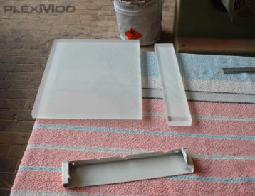

Während des dann vor sich hin trocknen konnte habe ich mich dann weiter an des Plexi für den Deckel gemacht, also zuerst auf das passende Maß gesägt (natürlich nicht mit der Stichsäge sondern an der Kreissäge ;)

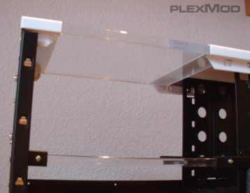

Dann habe ich die Ecken des Plexiglas einwenig mit der Oberfräse bearbeitet, so dass ich die beiden Deckelteile, vorne und hinten auf das Plexi schieben konnte und die fest saßen ohne das ich da was kleben brauchte (also einfach am äußeren Rand ein wenig vom Plexi weggenommen).
Das Plexi wurde dann an den Kanten noch ein wenig rundgeschliffen und klar poliert.
Und dann konnte der gesamte Deckel dann auf das Gehäuse gesteckt und festgenietet werden.
