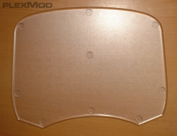

Voraussetzung dafür ist natürlich das des Pad durchsichtig
ist, hier habe ich dann auf die transclear Ausführungen des Speed-Pad
zurückgegriffen.

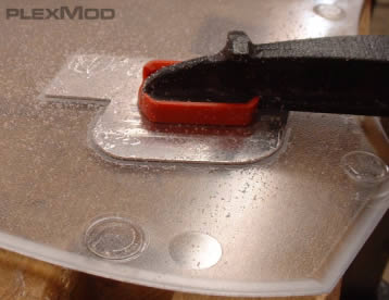

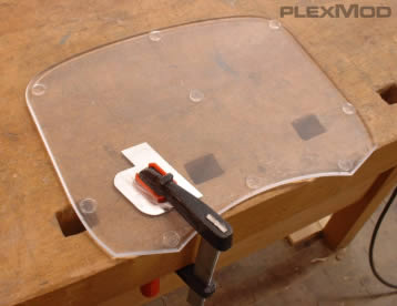

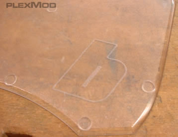

Also fertigte ich mir "mal eben" aus Alu ein "b"
an, dass als Führung für die Gravurspitze dienen sollte....
das ganze dann am Speed-Pad mit einer kleine Zwinge fixiert...
..und es konnte graviert werden.
Das sah dann fertig so aus...

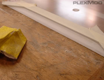

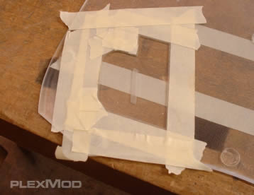

.. und ich fand es ein bischen dürftig, also, wurde die Fläche
rundherum um das "b" abgeklebt und der Innenbereich des "b"
mit feinem Schleifpapier matt geschliffen...
..und mit dem Ergebnis konnte ich mich dann anfreunden.

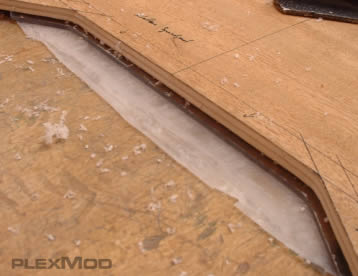

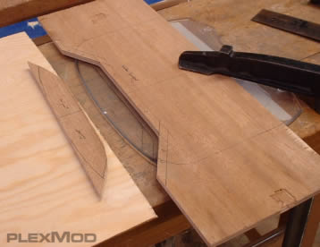

Jetzt ging es an die Beleuchtung, ich habe dazu mir eine Holzschablone
gebastelt, an welcher ich nun meine Oberfräse entlang führen
konnte um das Material des Pads dort wegzufräsen.

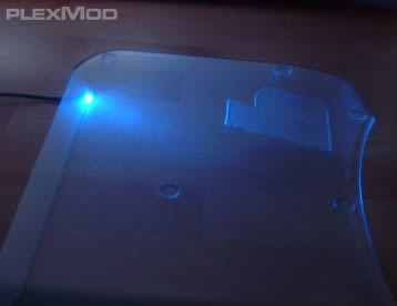

Die Schwierigkeit lag darin, dass ich hier ein Pad vor mir hatte das
so gerade mal eben 4mm hoch ist ..und ich mußte nun Platz für
mehrere 3mm Leds (die ich zwar noch etwas flacher schleifen konnte)
sowie Kabel und Kleber schaffen. Naja das Ergebnis war auf den ersten
Blick recht hässlich...
..aber als des ganze nach einer halben Stunde schleifen dann vor mir
lag war ich doch zufrieden.
Ein kleiner Test mit einer Led und das Ergebnis war schon nicht schlecht,
bzw eigentlich war's schon perfekt.....
