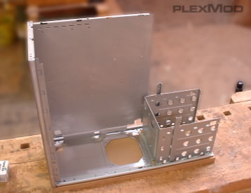

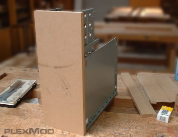

Nun ging's weiter an der restlichen Casefront... zuerst habe ich nun das Alublech vorne an das Gehäuse genietet...

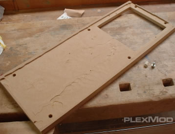

und dann eine weitere MDF Platte zugeschnitten, welche diesmal aber über die gesamte Gehäusefront geht (also gleiches Maß wie die Original CS Front).

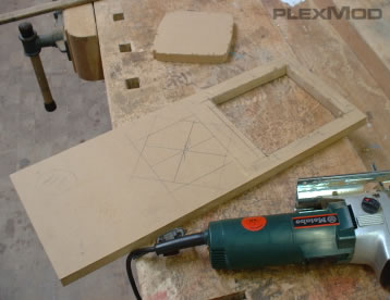

Das Gehäuse legte ich dann auf die Front und zeichnete nun erstmal die ganzen Bohrlöcher, den Ausschnitt für die Laufwerke sowie das Loch für den 120er Lüfter auf die MDF Platte ein.

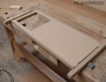

Danach wurde dann erstmal der Ausschnitt der Laufwerke grob per Stichsäge rausgesägt,..
... per Feile und Schleifpapier sauber nachgearbeitet...

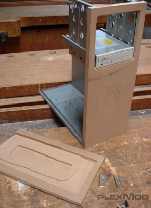

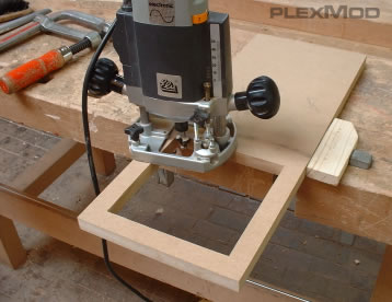

und zu guter letzt noch die Kanten per Oberfräse gebrochen, also abgerundet.
Mit selbiger Oberfräse habe ich dann noch den Innenteil der Front ein wenig tiefer gemacht, damit ich so dort evtl. Kabel besser herführen konnte etc (das war eine rein vorsorgliche Maßnahme ;) und gleichzeitig habe ich dann schonmal die Löcher für die Rampamuffen (mit welchen ich die Front - ähnlich wie beim Digistation v2 Shuttle - befestigen wollte) gebohrt.
