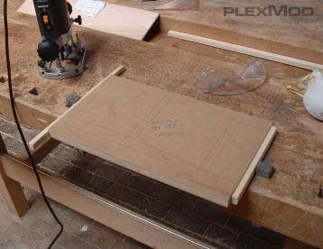

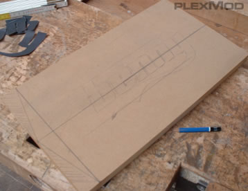

Dann ging's nun an die Fronttür, dazu schnitt ich mir dann (an der Kreissäge) eine 18mm MDF Platte zurecht, wo ich dann mal so ungefähr den benny Schriftzug mal mit Bleifstift drauf positionierte und ein bischen mit der Form der Tür überlegte.

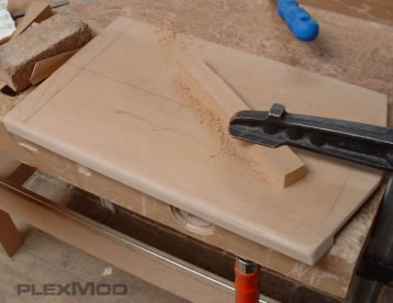

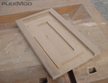

Da die MDF Platte so "massiv" natürlich vie zu schwer gewesen wäre, habe ich mir dann einen Innenteil aufgezeichnet, welchen ich dann per Oberfräse etwas entleeren wollte..hauptsächlich um Gewicht zu sparen.
..das ganze war natürlich wieder eine sehr staubige Angelenheit... aber ich wollt's ja so haben ;)
S o war dann die Tür schon ein paar Gramm leichter...

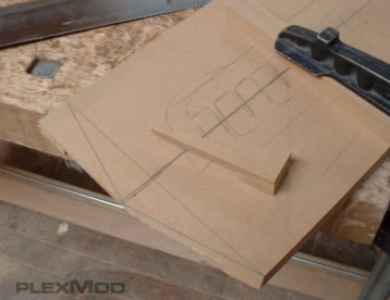

und ich konnte mich der Form der Tür widmen, wo ich dann auch erstmal dem unteren Teil der Tür ein bischen eine ja, etwas böse Optik verpasste indem ich den unteren Teil etwas spitz zulaufen ließ (ähnlich wie der böse Blick bei Autos ;)
Anschließend feilte und schliff ich die Kanten der gesamten Tür etwas rund.. was zum einen der Optik diente aber andererseits würde sich so auch weniger Lack von den Kanten hinterher weg ziehen (was bei nicht abgerundeten Ecken ja oft der Fall ist).
