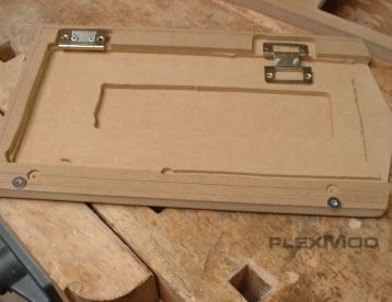

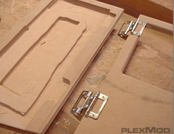

Um die Fronttür nun mit der Front zu verbinden, brauch man ja ein Scharnier, das Problem vor dem ich nun stand war, woher ich nun ein Türscharnier das so die Tür wechklappen kann dass die Tür nicht an dem Seitenteil hängen bleibt oder dort dran schleift.
Ich brauchte also ein Scharnier das beim aufklappen der Tür, einen knappen Zentimeter Abstand zwischen Fronttür und Front hatte... und das ganze wenn möglich ohne viel Aufwand. Beim durchstöbern der Regale im Baumarkt kam mir die Idee einfach zwei ganz normale Scharniere miteinander zu vernieten, so hatte ich dann einmal ein Gelenk an der Front.. und eins nochmal an der Tür und den benötigten Abstand hätte ich auch... gedacht, gekauft, getan ;) ..und es funktionierte sogar.
Einzig bei der Tür mußte ich nun noch ein wenig am Rand rausfräsen, so dass die Scharniere im geschlossenen Zustand der Tür, in der Tür liegen so dass ich so gut wie keinen Luftspalt zwischen Fronttür und Front habe.

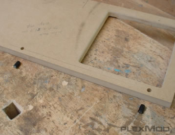

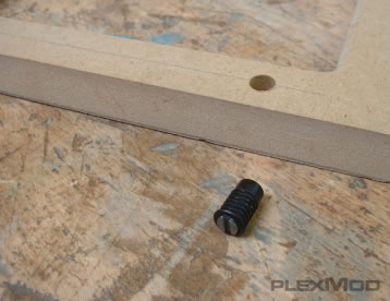

Dann wurden in die Front noch zwei kleine Magnete eingelassen, damit die Tür später nicht so rumwackelten würde sondern fest an der Front anliegt.
Entsprechend der Magnete mußte ich dann noch in die Tür kleine Metallgegenstücke schrauben... ;)

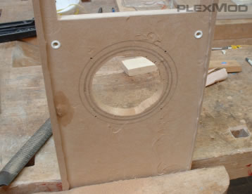

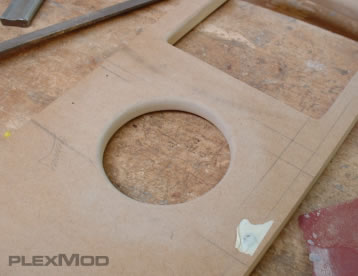

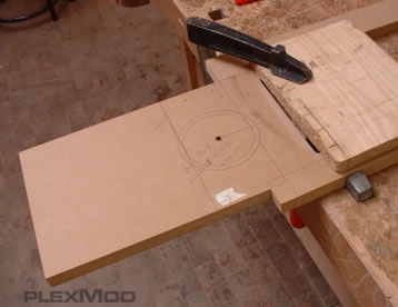

Als nächstes kam nun das Loch für den 120er Lüfter in die Front, die einzelnen Punkte wo der Lüfter sitzt, hatte ich ja schon auf die MDF Platte übertragen und brauchte so nun nur mit einem Zirkel den Kreis noch aufzeichnen...

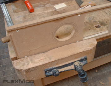

..den Kreis per Stichsäge grob raussägen...
..und das Lüfterloch rund feilen und schleifen.
