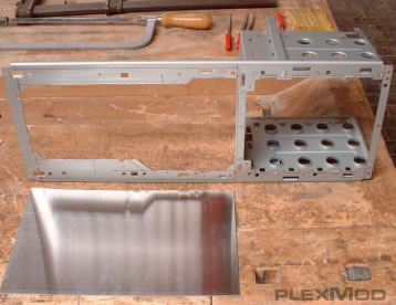

An der Front hatte ich ja schon die Halterungen der beiden Standardlüfter usw großflächig rausgetrennt, jetzt mußte halt ein passendes Stück Alublech dort eingesetzt werden...

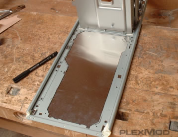

Dazu schnitt ich mir dann auch wieder ein Stück Alu grob zurecht so dass dieses halt den kompletten offenen Bereich vorne abdecken würde.

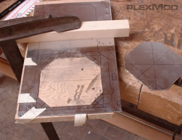

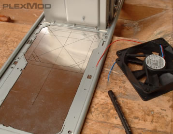

Klebte das Alublech wieder mit Klebeband an dem Frontteil fest und zeichnete halt die Löcher für die Nieten...
sowie die Öffnung für den 120er Lüfter auf das Alublech an.

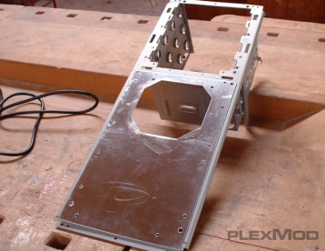

Dann wurde die Öffnung für den Lüfter rausgetrennt, halt wieder nachgefeilt und geschliffen..
...dann noch die Löcher für die Schrauben des Lüfters, damit ich diesen direkt an dem Alublech festschrauben kann gebohrt... und dann war das Blech soweit fertig um festgenietet zu werden.
