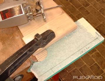

So nahm ich mir erstmal ein Reststück 10mm Plexiglas (aus dem ich mal vor einiger Zeit die runden Standfüße für Digistation v1 gemacht hatte ;) , zeichnete mir darauf die Maße für das benötigte Plexistück ein, sägte das dann vorsichtig mit der Stichsäge aus...

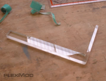

..und schliff die Kanten sowie die Fläche schön glatt und gleichzeitig matt (damit sich das Licht an den Kanten besser verteilen könnte).

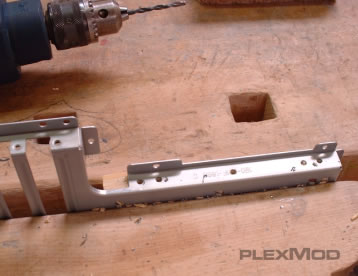

Dann wurden in die Rückwand vom Gehäuse mehrere Löcher gebohrt (2 Stück durch welche ich später das Plexiglas mit der Rückwand verbinden würde, sowie 3 Stück für die LEDs zum beleuchten des Plexiglas.

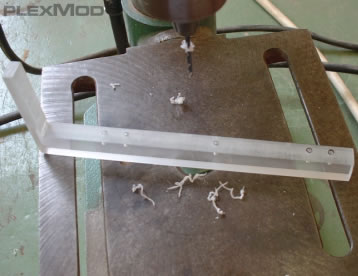

Selbige Löcher wurden dann auch auch so nen knappen Zentimeter tief in das Plexiglas gebohrt...
und die Löcher für die Schrauben mit einem M3 Gewinde versehen.

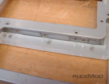

Nun brauchte ich später (also wenn das Gehäuse halt lackiert ist usw usw.) nur noch das Plexiglas hinten an die dafür vorgesehene Stelle halten, die Schrauben von innen nach außen in das Plexi durchstecken, festschrauben ... sowie halt noch die LEDs in das Plexiglas einlassen und dann wäre die ATX Blenden Beleuchtung fertig.
