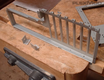

Tja, das Alublech war ja schon soweit vorbereitet, jetzt mußte ich nur noch das Blech an der Rückseite festbekommen und die Ausschnitte für ATX Blende und Netzteil arbeiten..
Damit das Blech auch im unteren Teil der Slots (wovon ich nur drei sichtbar lassen würde), auch gut hält und nicht rumwackelt, habe ich dann einfach zwei Löcher bei den Slots gebohrt, zwei Aluwinkelstücke wieder zurechtgeschnitten und mit jeweils zwei Löchern versehen...
..und diese bei den unteren Slots angenietet.
So konnte ich später dann das Alublech auf der Rückseite verteilt festnieten, also auch an den beiden Winkelstücken ohne das es wo wackeln würde.

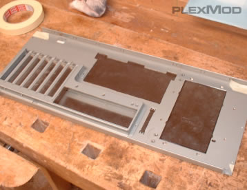

Ich habe dann das Alublech erstmal an der Rückseite mit Klebeband befestigt und von innen die ganzen Öffnungen durchgezeichnet auf das Alublech.

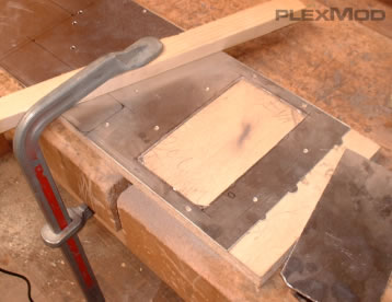

Und dann halt Stück für Stück die Öffnungen rausgetrennt, hier jetzt die Öffnung für das Netzteil...

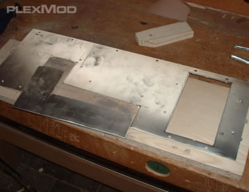

..und hier dann der Großteil für ATX Blende und Slots.
Das ganze Alublech wurde dann an den Ecken noch rundgefeilt usw, das übliche halt ;)
und anschließend dann fest auf die Rückseite genietet (hier auf dem Bild nur draufgelegt, noch ohne die Nieten).
