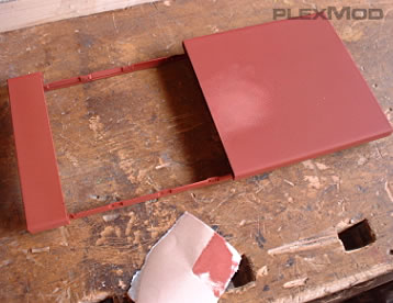

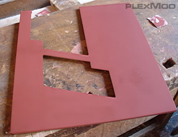

Dann hatte ich schonmal angefangen Deckel und linkes Seitenteil mit Rostschutzfarbe zu grundieren, mußte dann noch ein paar Unebenheiten weg schleifen...

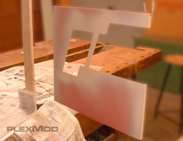

und konnte dann noch eine vernünftige Grundierung/Filler auf die Teile sprühen..
die ich dann auch nochmal ganz leicht, anschliff ;)

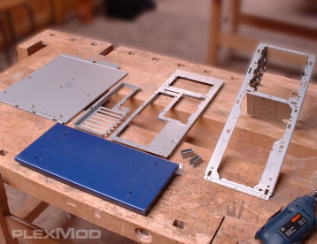

Als nächstes habe ich dann, das übrige Gerippe vom Gehäuse zerlegt (die Nieten aufgebohrt), um an den einzelnen Teilen besser arbeiten zu können.

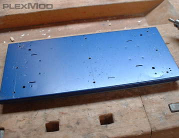

So wurden dann in den Boden erstmal vorsorglich einige Löcher gebohrt, weil ich wußte noch nicht so recht ob ich es schaffe eigene Standfüße an das Gehäuse zu machen (vom zeitlichen her), oder eine Unterbodenbeleuchtung etc. und da man die Löcher hinterher sowieso nicht sehen würde, war es ja egal ;)

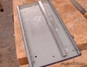

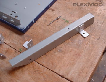

Nun nahm ich mir ein Winkelprofil, schnitt mir davon 4 kleine Stücke ab und versah jedes davon mit zwei Bohrlöchern...
..nietete dann jeweils 2 davon an ein Reststück der Querverstrebung,

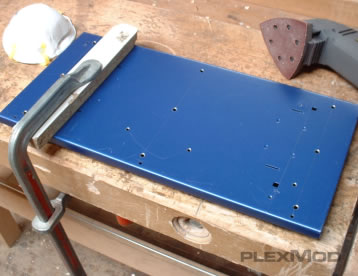

und konnte diese nun mit dem Gehäuseboden vernieten, so dass ich daraus nun die Unterkonstruktion für meinen doppelten Boden hatte, denn diese Querverstrebungen hatten jeweils ein M3 Gewindeloch, wo ich somit später das Alublech für den doppelten Boden einfach festschrauben konnte.

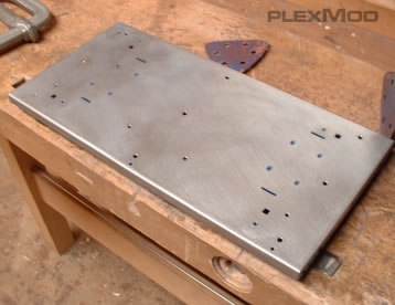

Vor dem festnieten allerdings, wurde nochmal der ganze Lack vom Boden runter geschliffen, weil ich den ja auch noch neu grundieren und lackieren mußte...
