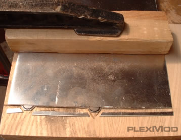

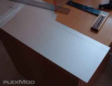

nahm ich ein Alublech und zeichnete dort die Höhe und Breite der Gehäuserückseite auf, wobei ich darauf achtete das des Alu in der Breite ganz genau zwischen den beiden Seitenteilen lag, damit so mein Alublech und die Abschlüsse der Seitenteile eine Höhe bildeten. Genauso ließ ich oben und unten jeweils ca. 1cm mehr dran um so die Rundungen der Abschlüsse im Deckel und Boden auszufüllen.
Das Alu wurde nach dem anzeichnen dann erstmal per Hebelschere geschnitten, da ich das hier sehr exakt haben und mir nicht so viel arbeit da machen wollte.

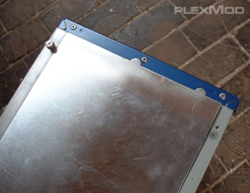

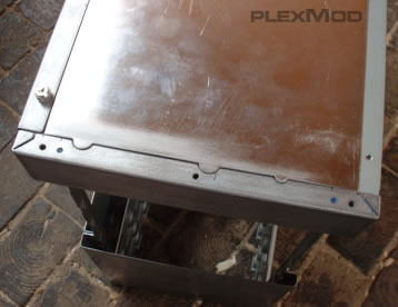

dann wurden an Ober- und Unterkante des Alubleches die Rundungen ausgearbeitet
(also das Blech auf das Gehäuse gelegt, dann die Maße der Rundungen auf das Alublech übertragen und dann halt grob rausgetrennt und rund gefeilt)...
...welche dann auch so ziemlich exakt in Deckel und Boden passten.
Somit war das Blech schonmal optimal für die Rückseite vorbereitet, fehlten halt nur noch die Öffnungen für das Netzteil und ATX Blende sowie die Löcher für Nieten um das Alublech am Gehäuse fest zubekommen.
