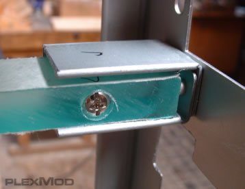

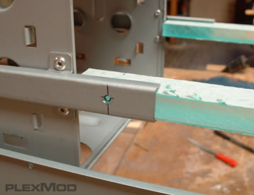

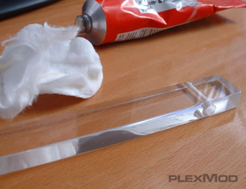

Nun mußte ich erstmal gucken das ich die Plexi-Querverstrebungen mit dem Gehäuse verschraubt bekomme.. ich habe dazu dann in die übrig gebliebenen Teile der Metallverstrebungen jeweils mittig ein Loch gebohrt so dass ich dort eine Gewindeschraube problemlos durchstecken könnte...
...dann die Position des Loch's auf die Plexistreben übertragen

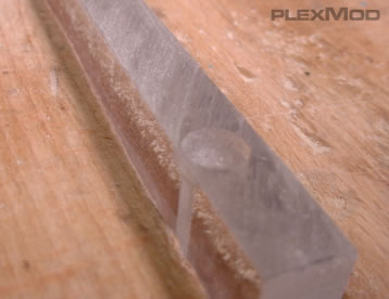

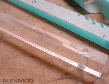

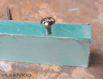

und an jeder markierten Stelle dann ein Loch gebohrt, das ein paar Millimeter größer war als das Gewinde der Schraube... und dann halt noch im oberen Teil des Loch's, jeweils noch ein Loch in der Größes des Schraubenkopfes gebohrt, so dass ich diese dann in dem Plexi versenken konnte.
da die Plexistreben vom sägen ein bischen an den Kanten mitgenommen worden waren, diese aber hinterher ja sichtbar sein würden...

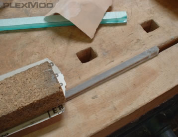

spannte ich mir die Plexistreben in die Werkbank ein und schliff mit Schleifpapier und einem Schleifklotz die Seiten plan (also die Tiefen Kratzer soweit es ging raus).
im Anschluß dann, schnappte ich mir eine Schleif-/Polierpaste (aus'm Autozubehör - eigentlich für Chromteile gedacht) und polierte damit dann die ganzen mattgeschliffenen Streben wieder auf hochglanz bzw. durchsichtig.
