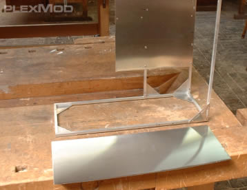

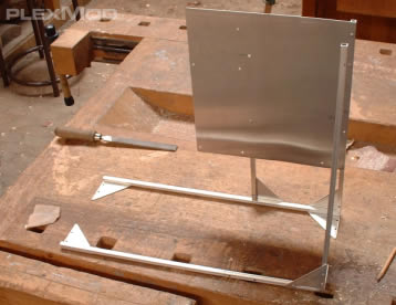

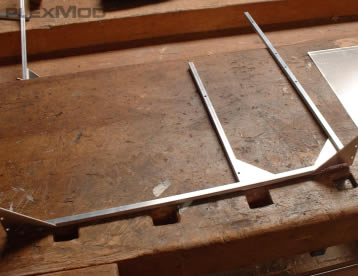

Als nächstes wurden jetzt die Löcher in die Vierkantstäbe
gebohrt....
..wo ich dann das Alublech, welches das Mainboard tragen sollte und
ebenfalls mit Löchern (wo die Mainboard Abstandshalter drangeschraubt
werden konnten) ausgestattet worden war...
..dran festgenietet werden konnte.
Ich habe dann auch direkt ein Alublech zurechtgeschnitten, welches unten
in das Grundgestell reingelegt werden konnte und das hinterher an den
Vierkantstäben vernietet wurde.

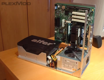

Auf dieses Blech, das jetzt quasi der Gehäuseboden war, habe ich
dann noch einen Aluwinkel festgeschraubt, an welchem ich das Netzteil
zusätzlich festschrauben konnte, sowie mehrere Löcher mit
Gewinden gebohrt, die zum befestigen des Laufwerkskäfigs dienen
sollten.

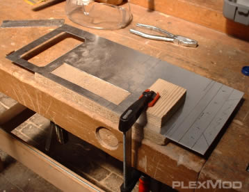

Nachdem das soweit fertig war, ging ich an die Rückseite, wobei
ich insg. zwei Rückseiten gebaut habe, die erste war allerdings
etwas unschön geworden und deshalb hatte ich dann eine zweite angefertigt
die vernünftiger aussah ;)
Die soweit fertige Rückseite, wurde dann an die dahinterbefindlichen
Vierkantstäbe genietet.
