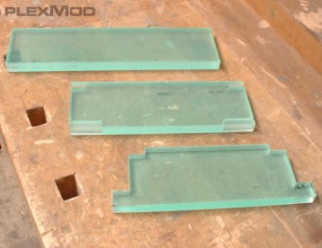

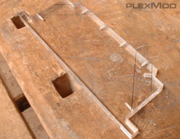

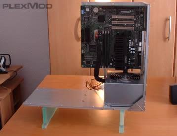

Um das Grundgestell mitsamt Hardware auf eine vernünftige Höhe innerhalb des "a" zu bekommen, besorgte ich mir 15mm dickes Acrylglas und sägte dieses in eine Art Treppchenform, soll heißen, auf der untersten Stufe würde das "a" (die Außenhülle) aufliegen, auf der nächsten Stufe die Vierkantstäbe des Grundgestells und oben drauf dann das Bodenblech. In die Standfüße würden dann oben 4 Gewinde und seitlich jeweils 1 Gewinde eingearbeitet, wodurch Boden und Standfüße, sowie Außenhülle und Standfüße fest miteinander verschraubt werden konnten.

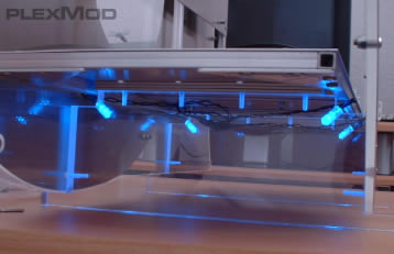

Die Standfüße selbst wollte ich auch noch beleuchten, dazu wurden diese erstmal glatt geschliffen und poliert.

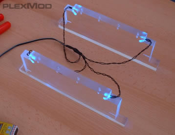

Anschließend wurden dann im 45Grad Winkel, an jeder Seite eine 5,5mm Bohrung in die Standfüße gemacht, wo dann jeweils eine 5mm LED Platz finden sollte.
Die dafür benötigten LEDs habe ich alle an einen Kabelstrang zusammengelötet, dann einzeln in die Bohrungen der Standfüßen gesteckt und mit ein wenig Heißkleber fixiert.
