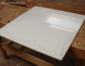

Jedenfalls, habe ich mir dann ein paar 55x55x0,4cm Acrylglas Platten geholt, das Alu "a" dort drauf gelegt und - mit ein paar Millimeter Zugabe rundherum - angezeichnet.

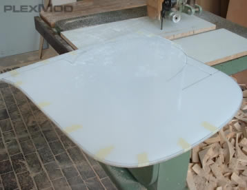

Nun die beiden Acrylplatten mit Klebeband zusammengeklebt und grob in der "a" Form zurechtgesägt (das war jetzt hier an 'ner Bandsäge gemacht.. aber das hätt man auch per Stichsäge hinbekommen ;) )

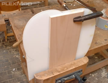

...im Anschluß mußten dann die Kanten mit viel Geduld, sowie Feile und Schleifpapier nachgearbeitet werden (habe die ganzen Kanten im Anschluß noch poliert, vorher allerdings noch mit feinem 320er Schleifpapier übergeschliffen).

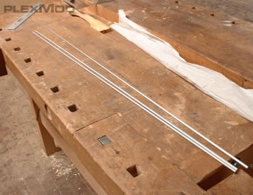

heißt ich habe mir mehrere 6mm Alu Rohre genommen...
..diese auf das gleiche Maß/gleich Länge gesägt (bzw. gefeilt)...

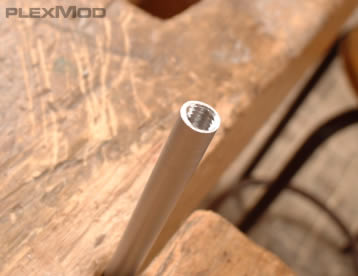

..und mit einem Gewinde an den Enden versehen.

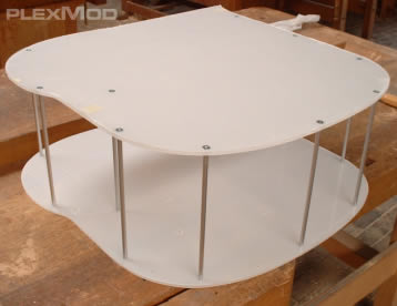

Dann am Rand der "a" Seiten verteilt, aber stets mit gleichen Abständen, Bohrungen gemacht - wo die Streben Positioniert, als auch wo hinterher die Alu "a" Bleche, festgeschraubt werden sollten.
Das ganze ist jetzt nämlich so aufgebaut, das man die Schrauben von den Streben hinterher nicht sehen würde sondern nur die kleinen Schrauben für die "a" Bleche, weil die Schrauben der Streben ein wenig im Acrylglas eingelassen wurden
(habe dafür die Löcher einfach ein wenig mit einem größeren Bohrer angesenkt) und das "a" Blech dort drüber gelegt ist.
Anschließend wurden die "a" Bleche (mit den gleichen Innensechskant Schrauben die ich auch bei dem Laufwerkskäfig verwendet habe sowie selbstsichernden M3 Muttern) auf das Acrylglas geschraubt und somit war die Außenhülle schonmal soweit fertig.
