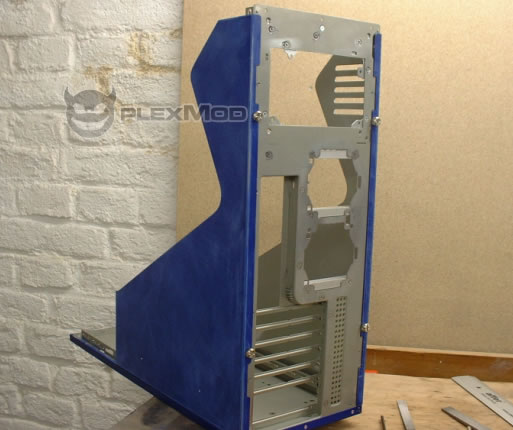

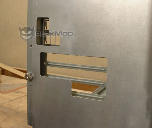

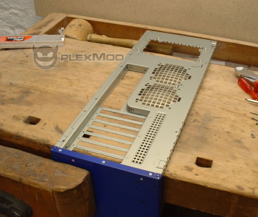

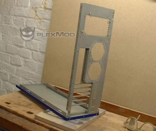

Ähnlich wie auch schon beim BS601, wollte ich dem Gehäuse die Rückseite wieder mit Alublech abdecken.

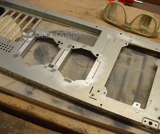

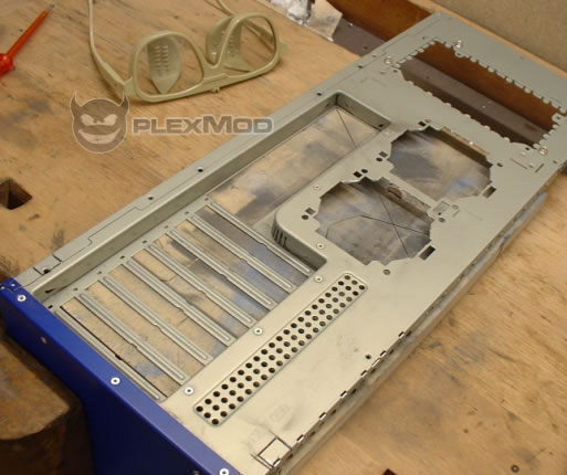

Dazu wurde dann zuerst alles was übersteht - wie die Lüftergitter - entfernt
(herausgetrennt und glatt geschliffen).

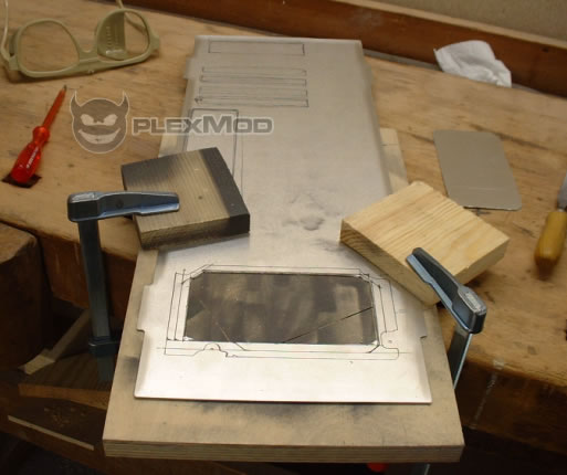

Bei der Netzteil Blende war dann die Frage, ob ich eben eine aus Alu neumachen soll,
oder die vorhandene anpasse...
Ich habe mich dann für letzteres entschieden, weil es schneller ging ;)
Danach noch die Kanten ein wenig übergefeilt und geschliffen..
und so gefiel mir die Blende dann besser ;)

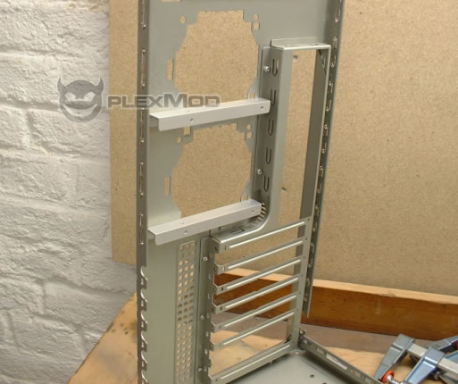

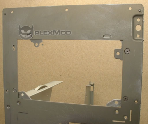

Bei der Innenseite (der Rückseite), habe ich dann zusätzlich ein paar mit Gewinde versehene
Alu-Profile befestigt (um die spätere Innenverkleidung zu befestigen).
Natürlich wurden die Nieten und Schrauben nochmals glatt geschliffen, damit nichts überstand.

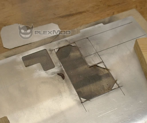

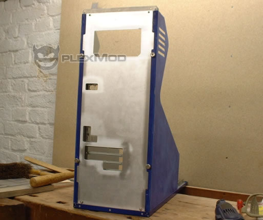

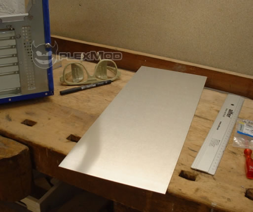

Jetzt ging es an das Alublech, dieses zuerst auf die ungefähr passene Größe zurechtgeschnitten,
und dann Stück für Stück die Öffnungen auf das Blech übertragen, herausgetrennt, gefeilt, geschliffen.. die übliche Prozedur ;)
..mit dem Unterschied, das ich im Gegensatz zum BS601,
die Anschlüsse des Mainboards zum Großteil verdeckt gelassen habe (also alle die nicht benötigt wurden)...
