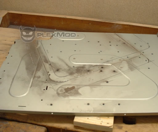

Das Mainboardblech:

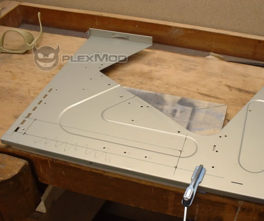

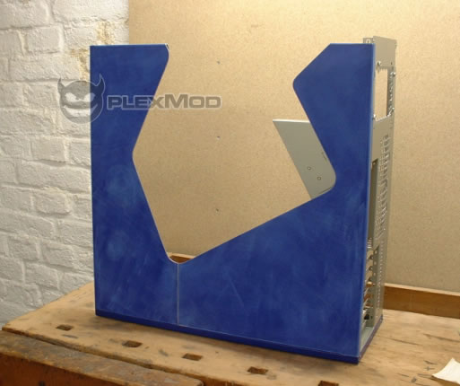

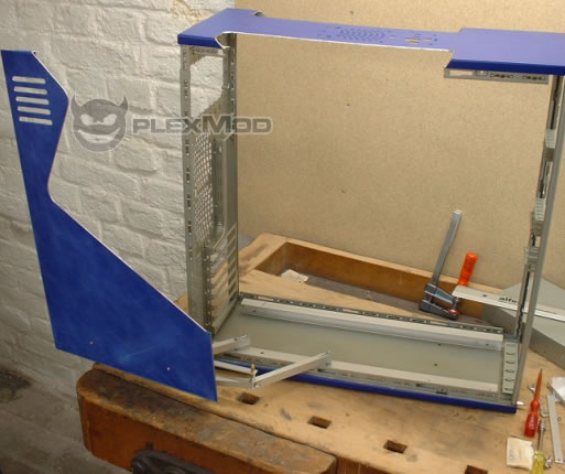

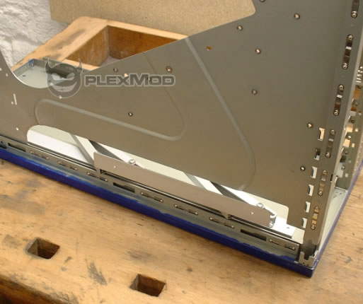

Da ich bei dem Gehäuse das Window in den Seitenteilen, also auf jeder Seite (rechts und links), in der gleichen Form haben wollte,
mußte ich natürlich das Mainboardblech auch ein wenig anpassen...
- hätte ja komisch ausgesehen, wenn da ein Window im Seitenteil ist, man aber gleichzeitig auf das lackierte Mainboardblech nur guckt ;) -

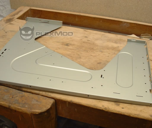

Deshalb übertrug ich die Form des Seitenteilwindow auf das Mainboardblech, gab noch ein paar Zentimeter hinzu
und trennte dieser Form entlang das Blech heraus.

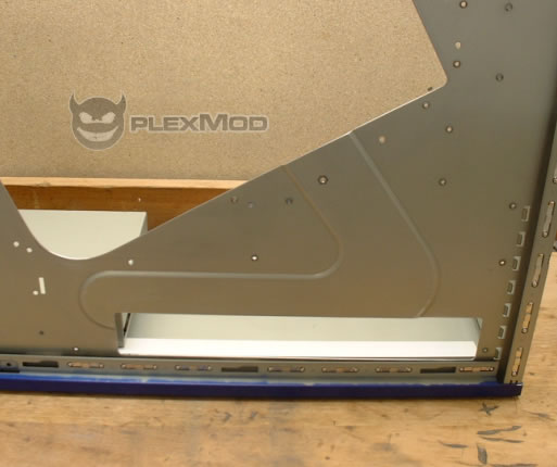

Einzig im hinteren Teil, mußte ich etwas mehr überstehen lassen, weil dort das Netzteil auflag
und ich mir nicht sicher war, wie sich das auf die Stabilität auswirken würde wenn ich da zuviel
weggenommen hätte.
Soweit sah das ganze jetzt doch schonmal besser aus ;)

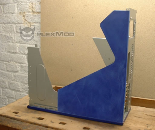

Die Seitenteil-Gelenke:

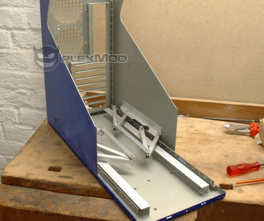

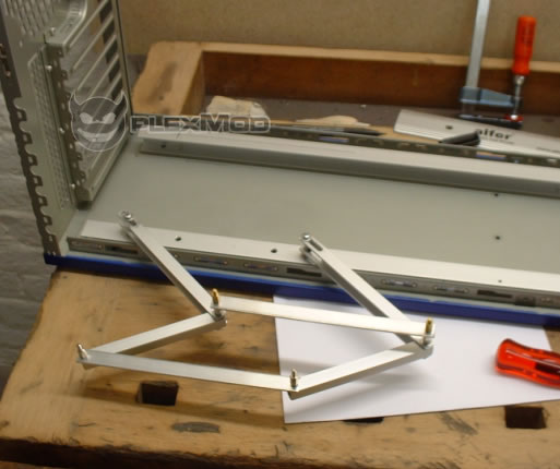

Zum öffnen der Seitenteile überlegte ich mir eine Konstruktion (welche aber verworfen werden sollte)
aus Alu-Profilen, die im unteren Bereich des Case montiert sind und an welchen ich die hinteren Seitenteile nach hinten hin, aufklappen konnte.
Von der Idee her und der Vorstellung wie das dann fertig aussehen würde, war ich da hellauf begeistert von ;) .

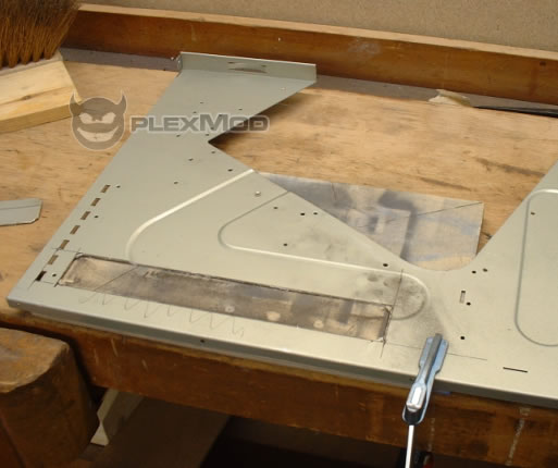

Es ging dann ersteinmal daran, in dem Mainboardblech, eine Öffnung reinzutrennen, wo das Gelenk dann probemlos durchgehen konnte.

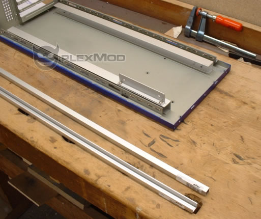

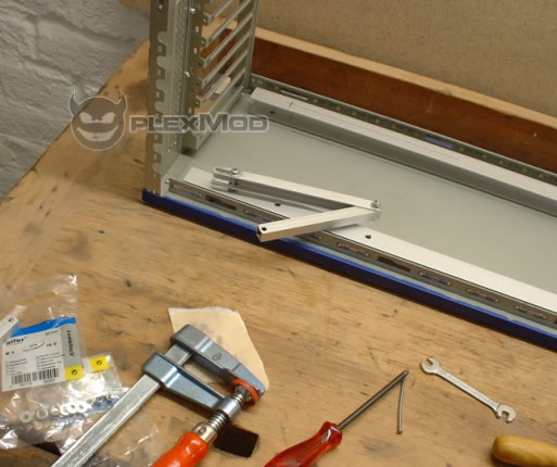

Dann kamen die Alu-Profile, die dann so gekürzt und bearbeitet wurden...
..bis man sie zu einem großen Gelenk miteinander verschrauben konnte.
Da saß ich einige Stunden dran, bis das soweit alles funktionierte ;)
Und ansich klappte es auch problemlos, nur bedachte ich nicht zu dem Zeitpunkt,
das die Gelenke nicht nur das Metall-Seitenteil tragen mußten, nein es kam ja auch noch das Plexiglas
innerhalb der Seitenteile später hinzu... und das war der Punkt, wo das Gewicht der Seitenteile später zu hoch für die Alu-Gelenk-Konstruktion wurde.
Hier hätte ich auf ein anderes Material zurückgreifen sollen, oder größere Profile etc. - aber aus Fehlern lernt man ja bekanntermaßen ;)
