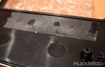

Da die Firma Speed-Link es hier besonders gut mit der
blauen Beleuchtung gemeint hat,
wurde in den Tastaturrahmen (der aus der Oberschicht Aluminium und darunter
verstärkt mit Plastik besteht - also genau zwischen diese beiden
Komponenten -)
ein Stück blaue Folie geklebt so, dass man nicht direkt in die
blauen LEDs schauen kann sondern nur diese blaue Folie sieht.
Das Problem war nun diese Folie herauszunehmen, dadurch das Aluminium
und Plastik allerdings sehr gut miteinander verklebt sind, ist das aber
quasi unmöglich...
So blieb mir nur die Möglichkeit, mittels eines normalen, handelsüblichen
3mm Bohrer,
von der Rückseite aus, vorsichtig durch die Folie zu bohren, in
der Hoffnung das diese danach komplett aus dem sichtbaren Bereich verschwunden
ist.
Hierbei sollte auf einen Einsatz von Hand-/Akku-/Standbohrmaschine verzichtet
werden, einfach den Bohrer in die Finger nehmen und mit einem leichten
druck ein wenig drehen, das dauert zwar ein paar Minuten länger
als mit einer Bohrmaschine, aber dafür ist die Gefahr das Ihr euch
damit das Alu in irgendeiner Form beschädigt oder die Rundung aus
der Form bringt, minimal.

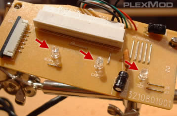

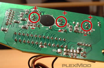

Als nächstes geht's an die LEDs... auf der Platine ist der +Pol
jeweils zwar gekennzeichnet..
..habe diese aber hier auf dem Bild aber nochmals verdeutlicht ;)
Die vorhandenen LEDs herauszulöten ist eigentlich recht einfach,
hierbei sollte dann die Platine aber in die Löthilfe ("dritte
Hand") eingeklemmt werden.
Da hier Lötpunkte auf der Rückseite liegen, kann man diese
Problemlos mit dem Lötkolben ereichen.... also einfach dann den
Lötkolben einen kurzen Moment quer an beide Lötstellen einer
LED gleichzeitig halten und von der anderen Seite die LED am besten
mit der kleinen Greifzange herausziehen.

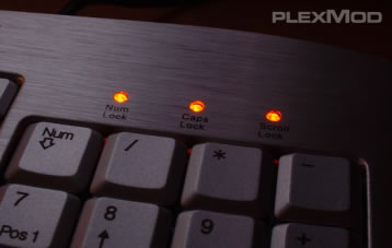

Wer es nicht gerne hat, nun direkt in die LEDs später zu gucken,
sollte sich noch eine Klarsichtfolie nehmen, daraus ein ca. 1,5 x 6cm
großes Stück Folie herausschneiden..
Und das einfach mit normalem UHU Kleber o.ä., von hinten über
die 3 Löcher kleben.. natürlich so dass der Kleber nicht in
die Löcher läuft oder so
D adurch wird das Licht dann noch ein bischen gebrochen und wem die
LEDs immer noch zu hell sind kann diese ja jetzt leicht mit einem Edding
Stift abdunkeln ohne das man dann die Spuren auf der LED von dem Stift
sieht.. die Folie ist ja davor ;)

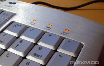

Das fertige Endergebnis kann sich dann sehen lassen...
also nicht nur blau macht glücklich, in dem Fall hier tut's auch
orange ;)
