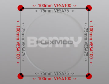

Dieser Mod nutzt die an den meisten TFT Displays befindlichen VESA Wandhalterungen
als Grundlage.
Zur Erläuterung,
es gibt zwei Normen für die VESA Wandhalterungen,
welche die Abstände der Gewinde auf der der RÜckseite der
TFT's zum befestigen
der Wandhalterungen festlegen.
Da wäre zum einen die VESA75 Norm, hier ist der Abstand jeweils
von Lochmitte
zu Lochmitte 75mm und dann die VESA100 Norm,
wo der Abstand jeweils von Lochmitte zu Lochmitte 100mm beträgt.
Die Gewinde der VESA Wandhalterungen sind meist für M4 Schrauben
ausgelegt
(zumindest habe ich im MMarkt gut 15 TFT Displays nur mit solchen vorgefunden
und ich habe hier selbst für die Befestigung 10mm lange M4 Schrauben
verwendet.
Also im Endeffekt brauch man nur gucken welche VESA Norm bei einem
vorzufinden ist
und danach die Bohrungen im Plexi/Alu machen, alles andere ist der eigenen
Kreativität überlassen ;)

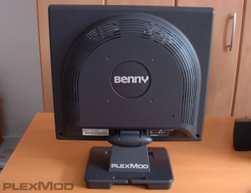

Zuerst mal ein Bild so von dem TFT wie er hier bislang herumstand *g*

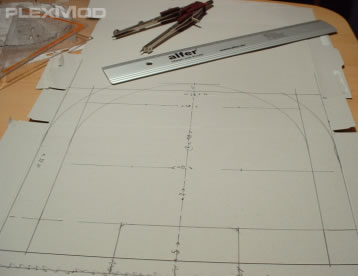

Zuerst war natürlich die Überlegung wie gestalte ich die Rückseite?.
Bei dem Modell was ich hier habe, bot es sich an diese runde Form zu
übernehmen, da es auch dezent und passend aussehen sollte.
Also wurde ersteinmal Maß genommen und das alles auf Pappkarton
übertragen, so dass ich hinterher den Pappkarton als 1:1 Muster
für den Zuschnitt von Alu und Plexi nutzen konnte, das ist eigentlich
auch der Teil wo man am sorgfältigsten arbeiten sollte damit hinterher
alles auch vernünftig sitzt.
