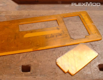

Die Rückseite :

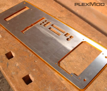

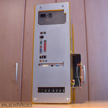

Front war fertig, also kam die Rückseite dran.
Dort wurden dann nun die Öffnungen für ATX Blende, Grafikkarte...
Netzteil... und Schalterleiste, per Laubsäge rausgesägt, geschliffen
und natürlich die Kanten leicht poliert.

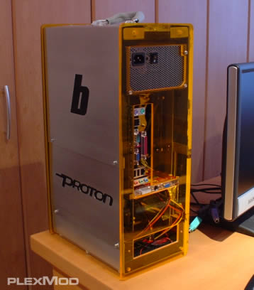

Dann provisorisch mal das Mainboard, Netzteil usw. eingebaut und geschaut
ob das so alles auch wirklich passte ;)

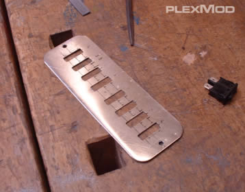

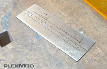

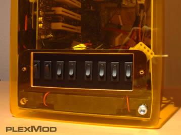

Die Schalterleiste, war einfach nur ein Stück Alublech..

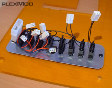

..wo ich mehrere Öffnungen reinmachte..
.. Schalter reinklemmte, über die ich dann später jedes Teil
das Leuchten sollte an/aus machen konnt (was aber quatsch ist *g* nächstes
mal kommt ein Taster für alles dran ;) ...
sowie den Kontakt zu dem "b"-Taster unterbrechen konnte.

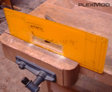

Das Alu wurde dann noch erst schwarz lackiert und seitlich in das Plexiglas
kleine Gewinde gebohrt wo die Leiste/ des Alu dran befestigt werden
konnte.

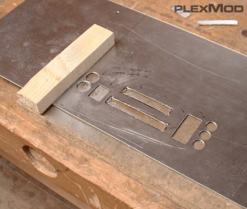

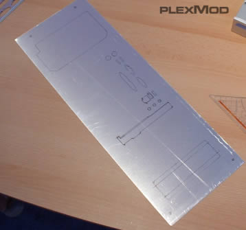

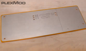

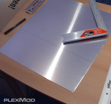

Als das alles soweit passte wurde auch hier wieder ein Stück Alublech
zurechtgeschnitten..
..dann sämtliche Öffnungen für Stecker, Netzteil, Grafikkarte
usw. aufgezeichnet (also ausgemessen und übertragen)...
.. und nach und nach in das Alublech reingesägt, gebohrt und gefeilt.
