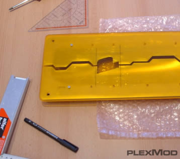

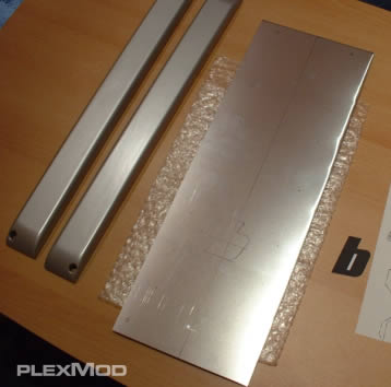

Jetzt kam die Front dran, das Plexiglas war ja soweit schon fertig,

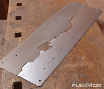

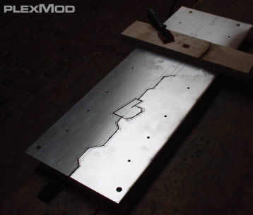

die MDF Leisten auch, nun wollte ich noch ein schönes Alublech
dort mit einbringen.. also dann des Alublech ersteinmal zurechtgeschnitten
und dann auch hier wieder das Motiv von Deckel (und DVD LW Abdeckung)
aufgezeichnet.. sowie natürlich ein kleines "b" das die
Front zieren sollte ;)

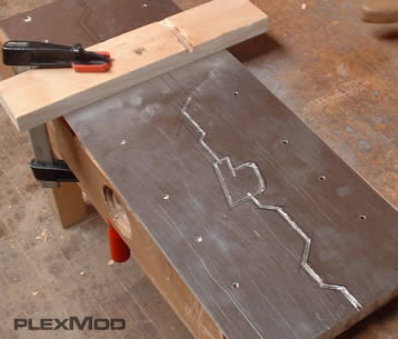

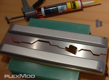

Dann der Linie nach das Blech durchtrennt....

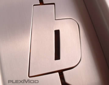

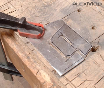

Und das Motiv und Umriß des "b" nachgefeilt, geschliffen
und dann später ebenfalls noch mit einer Schicht Klarlack versehen.
Für den Innenteil des "b" habe ich dann noch ein etwas
kleineres "b" angefertigt.
Zusammengesetzt sah das dann schonmal so aus... fehlte jetzt nur noch
das "b"..

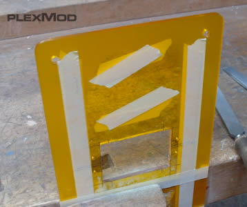

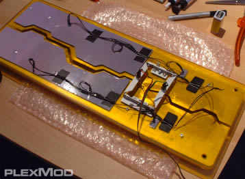

So kam mir die Idee das "b" als Taster für Power und
Reset zu nutzen...

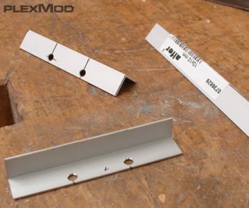

Diese, ich nenne es mal Wippenkonstruktion entstand dann an einem Nachmittag
aus mehreren Aluprofilstücken, kleineren Federn, Schrauben und
einem Stück Plexiglas.. und zu meinem erstaunen funktionierte das
ganze dann auch noch bestens
(da des aber alles mehr oder weniger ein Prototyp ist belasse ich es
nur bei den wenigen Bildern, das muß ich beizeiten nochmal überarbeiten

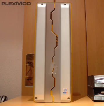

Desweiteren bestückte und verkabelte ich bei der Gelegenheit die
Front mit LEDs und etwas Spiegelfolie...

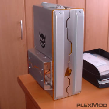

Und dann wurde noch das Alu "b" vorne auf das Plexiglas draufgeklebt
und fertig war die Front mitsamt "b"-Taster :)
