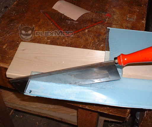

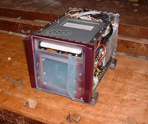

Hierzu sägte ich mir ein Stück 5mm Plexi zurecht (gleiches Plexi wie bei der gesamten Front verwendet)..

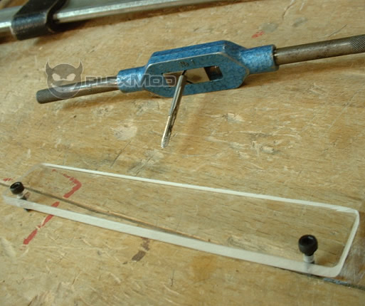

Und versah dieses mit 4 Gewinden... hier die ersten zwei davon zu sehen, jeweils an den äußeren Ecken oben und unten.

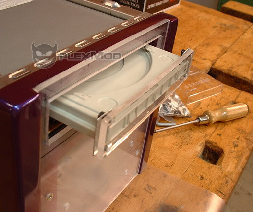

Mit passenden kleinen Alu-Blechen, welche mit Bohrungen versehen waren,
konnte ich nun das Plexi an der Schublade vom DVD Laufwerk fixieren.
- Vom Prinzip her wird die Schublade zwischen die Alu-Bleche und das Plexiglas geklemmt.-

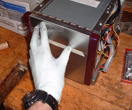

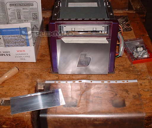

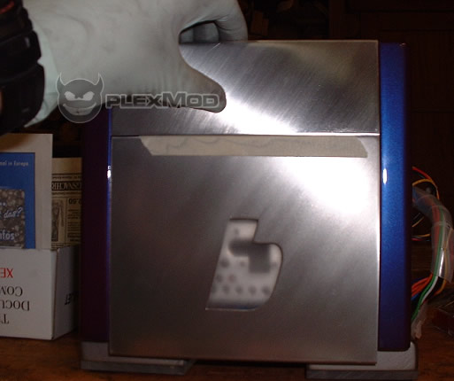

Nun kam das obere Alu-Blech von der Alu-Front dran...

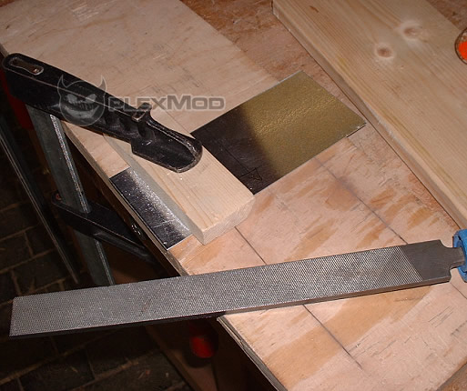

welches in der breite noch etwas nachgearbeitet (sollte ja leichtgängig sein).

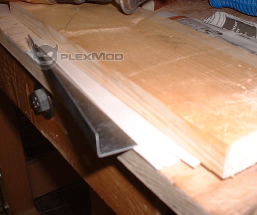

Als die Breite gut passte, wurde dann eine gute 1,3cm breite Kante im oberen Teil von dem Blech umgebogen,
welche im geschlossenen Zustand somit das Plexiglas und einen Teil der MDF Front abdecken würde.
Dadurch ist dann gleichzeitig mehr der Übergang zu den Alu-Flammen im Top gegeben.
Das sah dann doch schonmal jut aus :)

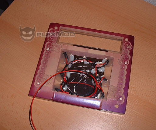

Im Inneren der MDF Front sah das ganze nun wie folgt aus..
hier sieht man also zum einen die Verkabelung der LEDs und wie diese per Heißkleber fixiert sind..
gleichzeitig auch wie ich einfach die Rückseite etwas angesenkt habe um das MDF auf dem Grundgestell auszurichten
(da die Front vom Grundgestell ja nicht komplett eben ist).

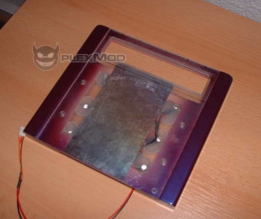

Auf der Oberseite der MDF Front war ja nun das Plexi zu finden,
auf dessen Rückseite ich noch einen Streifen Spiegelfolie angebracht hatte,
um das "b" ordentlich zu hinterlegen und um die Leuchtkraft der LEDs zu verstärken.
