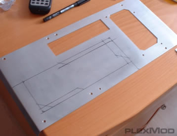

Fast zum Schluß habe ich dann die Rückseite nochmals vom
Gehäuse abgenommen und mir überlegt dort Lochblech noch einzusetzen,
weil ansonsten innerhalb des Gehäuse eine recht dunkle Ecke vorhanden
war und die Rückseite von außen auch zu leer aussah.
Also erstmal den Ausschnitt angezeichnet...
..dann das ganze grob herausgetrennt und nachgefeilt sowie dann die
ganze Rückseite nochmals geschliffen.

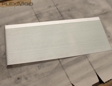

Nun etwas Lochblech genommen und passend zum Ausschnitt zurechtgeschnitten
und die oberen Kante ein wenig umgebogen, da die Öffnung in der
Rückseite ja auch im Knick oben ist.
Dann noch vier Löcher in das Lochblech, als auch die Rückseite
gebohrt um das Lochblech dort festzuschrauben (mit den Innensechskant
Schrauben und passenden Muttern), sowie das ganze in passendem schwarz
matt lackiert.

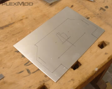

Die Frontblende :
Da das sichtbare CD-Rom Laufwerk sowie Festplatte und Inverter, bei
geöffnetem Frontblech sowas von unpassend wirkten, fertigte ich
dafür noch eine Blende an... zuerst aus Papier, wo ich die Maße
genau festlegte...

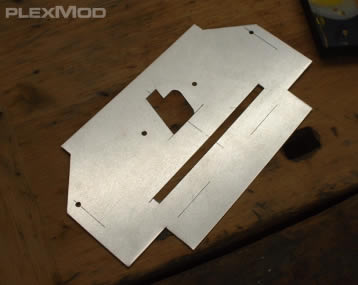

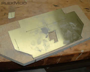

..diese dann auf ein Alu-Blech übertrug..
..und Stück für Stück, mein "b" (man muß
sich ja auch wo verewigen ;) ) sowie den Schlitz für das Laufwerk
und die restliche Form der Blende arbeitete.

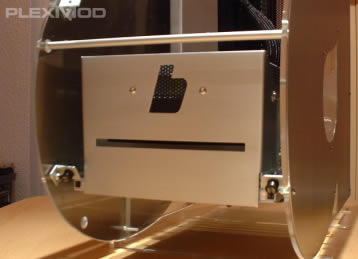

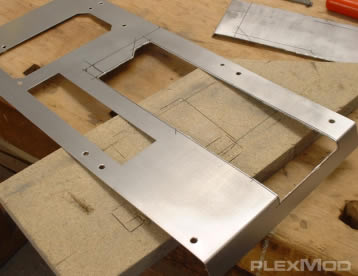

Dann wurde das Blech wieder eingespannt und die Kanten über ein
Stück Holz gebogen.

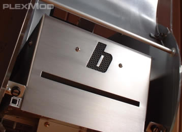

Das "b" habe ich noch mit einem Stück des Lochblech (natürlich
schwarz lackiert) hinterlegt
und dann die ganze Blende seitlich, an den im Laufwerkskäfig vorhandenen
Schrauben, befestigt.

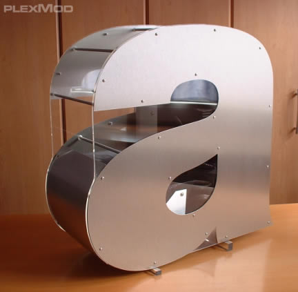

Und damit war der alfer®con dann auch soweit fertig :)

Das Gewicht des gesamten alfer®con inkl. der Hardware beträgt
im übrigen nur 9kg.
