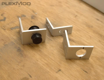

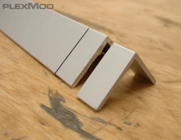

Um das Frontblech auch an dem Gehäuse festzubekommen, verwendete ich ein Winkelprofil und schnitt mir davon mehrere kleine Streifen von zurecht,
..welche dann mit zwei Bohrungen mit Gewinden versehen wurden.
Diese wurden dann vorne festgeschraubt und das Alublech konnte dort später ohne weiteres montiert werden.

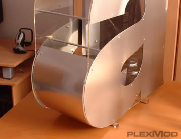

Ich begab mich dann an das zweite Frontblech, schnitt dieses grob zurecht..
und bog dieses diesmal mittels Nudelholz *g* jap das geht, passend in Form.
..und das sah dann schon vernünftiger aus.
Allerdings habe ich dann den Fehler gemacht und in das Blech einen Schlitz gearbeitet für das Slot-In CD-Rom.. was aber überaus blöde ausgeschaut hat, so das ich das Blech ein drittes mal mir angefertigt hatte.. und das dann aber Blank gelassen habe, also ohne irgendwelche Öffnungen..
und dafür aber dann die unteren beiden Winkel am Gehäuse nochmals geändert habe.
Diese habe ich durch breitere ersetzt, in welchen ein kleiner Tür-Magnet eingelassen werden konnte.. und ich somit dann an dem Alublech später nur unten zwei Muttern festschrauben mußte, die dann dort an dem Magnet gehalten wurden.
Das funktioniert soweit auch ohne Probleme und gut ausschauen tut die Front so auch (bis auf das sichtbare Laufwerk)..
