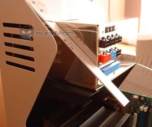

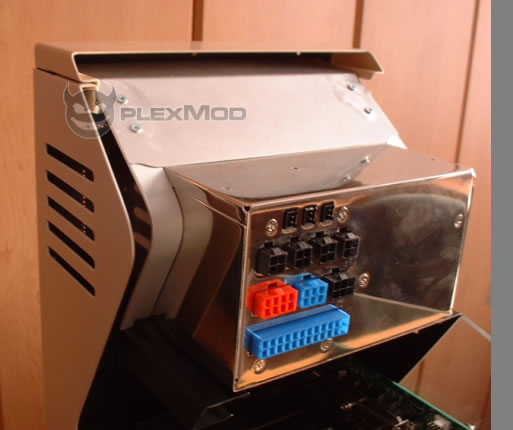

Um das Netzteil etwas hübscher in das Gehäuse einzubinden, überlegte ich mir auf das Netzteil ein Alu-Blende zu setzen,
welche dann hoch zum Deckel verläuft.. so dass kein sichtbares "Loch" entstünde, sondern das Netzteil fast fließend in das Gehäuse übergeht.

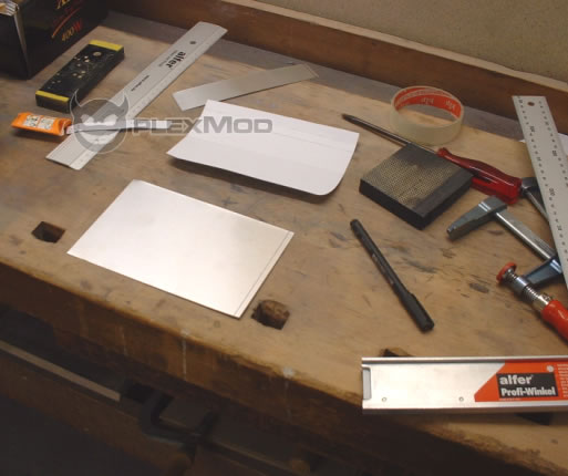

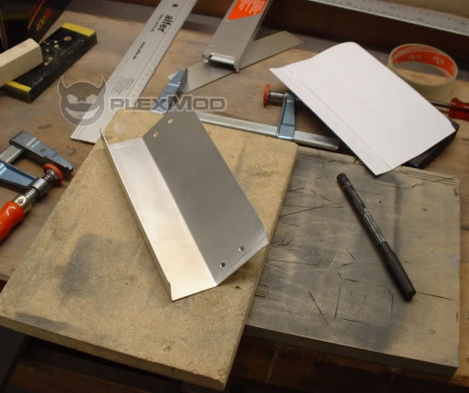

Zuerst wurde ein Papierentwurf angefertigt...
..und anhand dessen dann die Alu-Blende :)
(beinhaltet, also das Alublech zuschneiden, abkanten, Ecken ausarbeiten, Bohrungen arbeiten..).

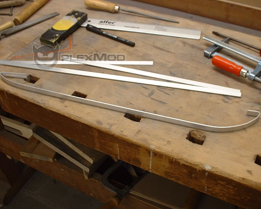

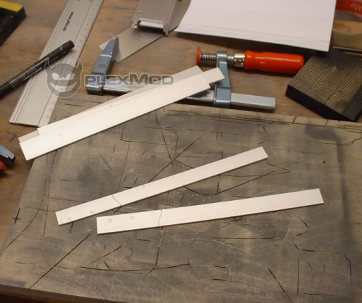

Um diese Blende nun zu fixieren und stabilisieren, nutze ich wieder alfer Flachstangen,..
..welche in ungefährer Form des Seitenteils gebogen wurden..

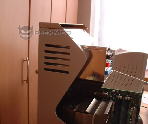

...so dass es halt fast wie aus einem Stück von weiter weg, aussah.
Und das Netzteil so sich etwas besser in das Gesamtbild einfügte
(Die Stecker vom Netzteil wurden mit schwarzer Alcydharz Farbe später eingefärbt...
war die einzige, welche nach 24h trocken war und nicht mehr klebte :) )

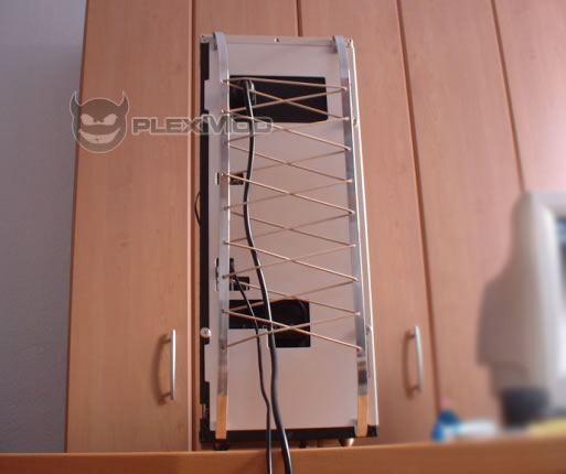

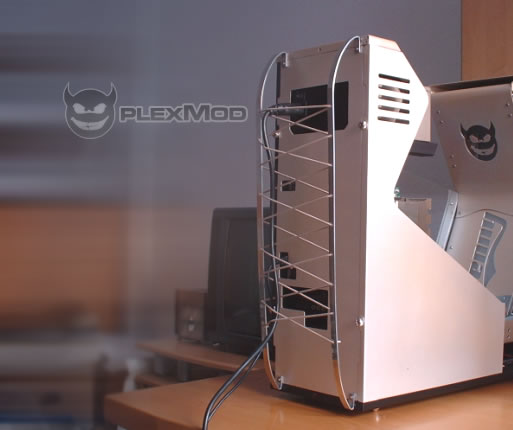

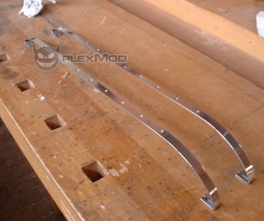

Für die Rückseite des Gehäuse überlegte ich mir eine Kabelführung (damit die Kabel nicht so kreuz und quer herunterbaumeln),
die gleichzeitig, von der Seite aus gesehen, die Rückseite etwas abrunden sollte - für das Gesamtbild vom Gehäuse -.

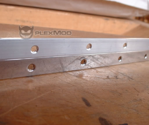

Dazu kamen wieder die Flachstangen zum Einsatz, welche ich mittels kleinem Rundholz entsprechend in Form bog...
...dann in gleichmäßigen Abständen mit Bohrlöchern versah
und letztendlich noch ausgiebig mit Bohrmaschine und Schwabbelscheibe poliert habe.
So konnte ich die Flachstangen..ähm Kabelführungselemente ;) an die Rückseite vom Gehäuse anschrauben
und das - natürlich fast exakt zum Gehäusefarbton abgestimmte - Gummiband durch die Löcher in den Flachstangen spannen.
War und ist sicherlich nicht jedermann's Sache, aber meiner Meinung nach passt es gut zum Gesamtbild :)
