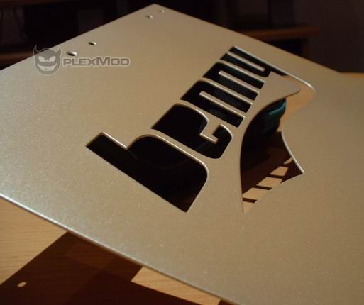

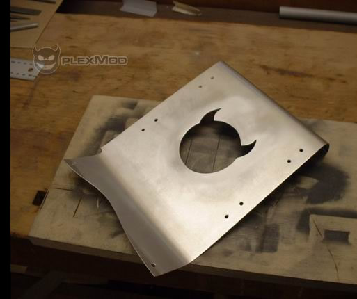

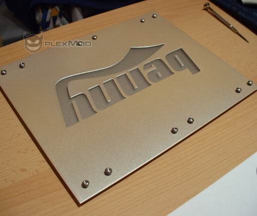

Da ich das Benny Logo im unteren Innen-Frontbereich beleuchten wollte, mußte ich mir nun was überlegen wie ich anderweitig Luft in das Gehäuse bekommen konnte, das Benny Logo nur mit Lochblech zu hinterlegen ging ja jetzt nicht mehr, aber dann kam mir die Idee das ich im oberen Innen-Frontblech einfach das PlexMod Devil Logo platzieren und mit Lochblech hinterlegen könnte... gedacht, getan...

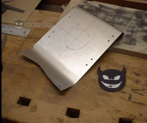

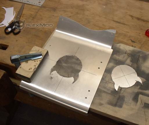

So wurde ersteinmal der PlexMod Devil ausgedruckt, zugeschnitten und nachdem ich die Mitte auf dem Alublech markiert hatte, auf das Alublech übertragen.
Dann die Kontur grob herausgetrennt...
..ausgiebig gefeilt und geschliffen :) - solange bis die Form der Papierschablone entsprach und sauber aussah.

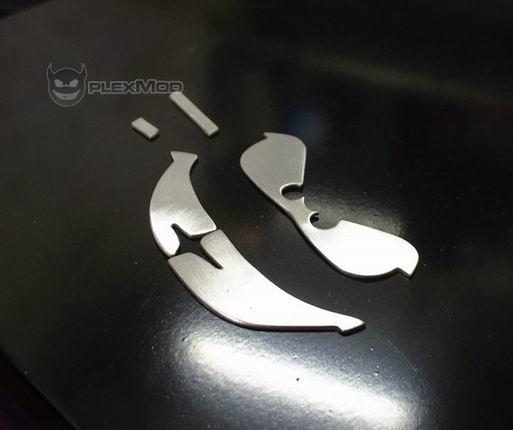

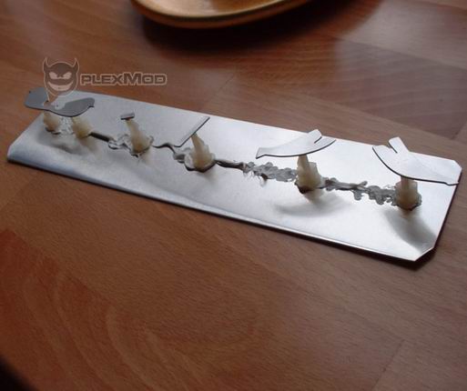

Aus der Schablone habe ich jetzt die inneren Teile (Mund/Augen) ausgeschnitten und ebenfalls auf ein Alu-Reststück übertragen..
...und herausgearbeitet. Vorallem bei solchen Details sollte man sich Zeit nehmen.. die können schneller als man denkt verbiegen.
Jedenfalls die Kleinteile habe ich dann auf ein kleines Alu-Reststück geklebt und somit waren die auch schonmal bereit für das lackieren...
apropos lackieren... so sah dann das Benny Logo Blech aus, nachdem ich die ersten Versuche mit dem Effektlack gemacht hatte.
Und so dann zum austesten wie das mit den Schrauben und dem Plexiglas wirken könnte/würde ;) .

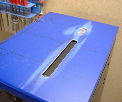

Nach mehrmaligen Überlegungen war ich dann zu dem Entschluß gekommen, den Deckel vom Gehäuse - ähnlich wie beim BS601 - mit einem durchgehenden Fenster auszustatten, weil es mehr Einblick in das Gehäuse erlaubt und einfach schöner, offener Aussieht :)

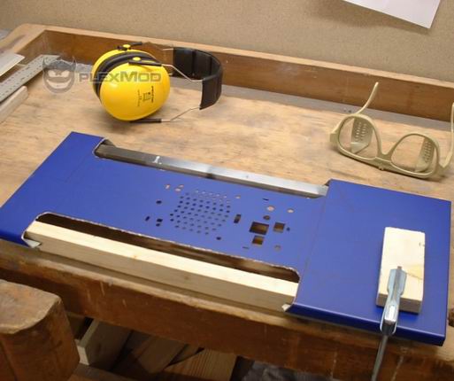

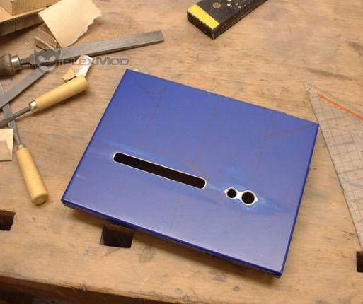

Für den vorderen Teil vom Deckel habe ich mir dann überlegt, dort den Power- und DVD Laufwerkauswurf Taster unterzubringen,
sowie zusätzlich noch ein 1 Zeilen Display.
Wobei das genaue arbeiten des Schlitzes und der beiden Löcher auch eine Weile aufgehalten hatte ;)
Aber machte doch schonmal einen ganz guten Eindruck. Die Taster bestehen übrigens auch aus einer Eigenkonstruktion, wo ich dann Plexistreifen etwas beweglich gelagert habe, so dass wenn man diese drückt, dann einen normalen Standard-Taster der darunter platziert ist betätigt. ;).
