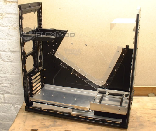

Langsam aber sicher ging es dann an den Innenausbau des Gehäuses.

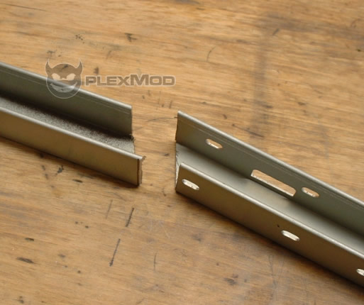

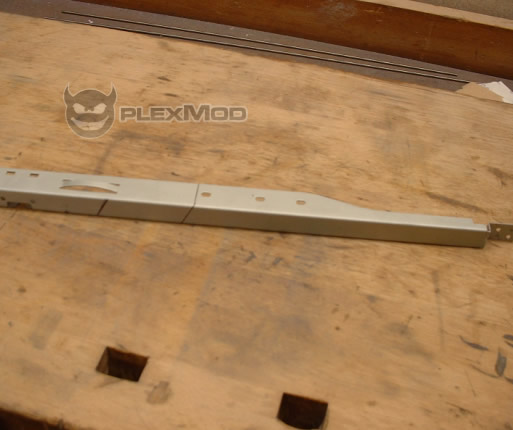

Das Netzteil wird zwar an der Gehäuserückseite befestigt, da dies jedoch doch ein ganz schönes Eigengewicht hat, ist es hier immer von Vorteil wenn das auf solchen Streben noch zusätzlich aufliegt, wobei die Streben hier auch zur Stabilisierung des gesamten Gehäuses dienten.
Jedenfalls habe ich diese Streben hier auf die ungefähre Länge des Netzteils gekürzt gehabt, so dass dieses problemlos aufliegen konnte,
mir die Streben aber nicht den Einblick in das Gehäuse-Innere versperren (zumal ich nicht schon wieder Acylglas-Streben wie beim BS601 nehmen wollte ;) )

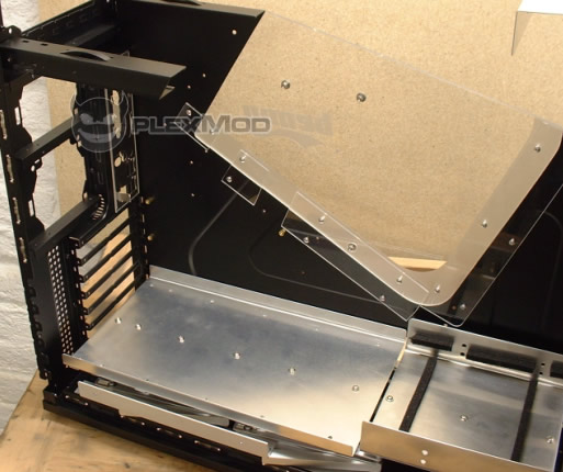

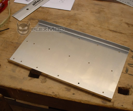

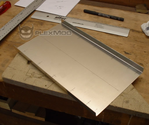

Als nächstes folgte dann das Bodenblech, welches ich oberhalb der Scharniere für die Seitenteile platzieren wollte und welches gleichzeitig als Grundplatte für die weitere Innenverkleidung gedacht war Also wie gehabt das Alublech zugeschnitten,....

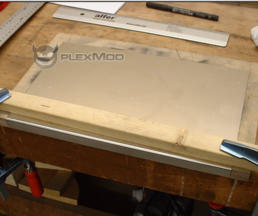

dann etwas mehr als einen Zentimeter davon seitlich abgekantet,
und mit reichlich Bohrlöchern versehen, weil ich unterhalb des Alublechs noch Alu-Flachstangen platzieren (damit das ganze stabiler wird)
und gleichzeitig das Blech an das große Profil im Boden des Gehäuses schrauben wollte bzw. somit konnte.
Die Art und Weise wie ich hier das Acrylglas des Mainboardseitigen Window angebracht habe,
war im Endeffekt auch nur eine Notlösung aus einem Acrylglas-Reststück.
Das hätte, wenn es aus einem ganzen Streifen gemacht worden wäre, bestimmt besser ausgesehen.

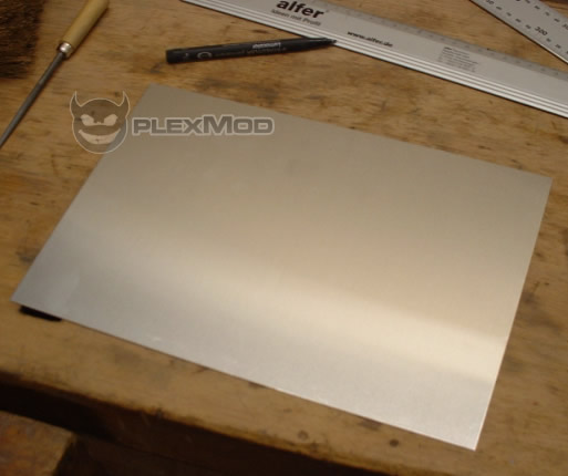

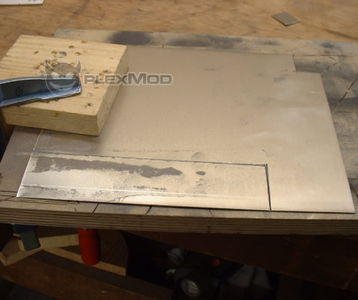

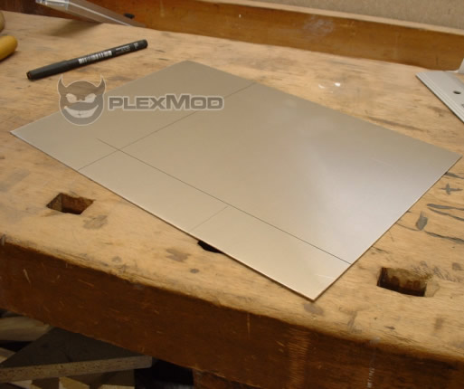

Das Bild was ihr hier seht, zeigt das Alublech der inneren Gehäuserückseite, im vorderen Bereich ist der Ausschnitt für die ATX Blende und oben rechts der Ausschnitt für die kurze Strebe ;) ...allerdings war das nicht sonderlich spannend, deswegen habe ich da keine weiteren Bilder groß gemacht.

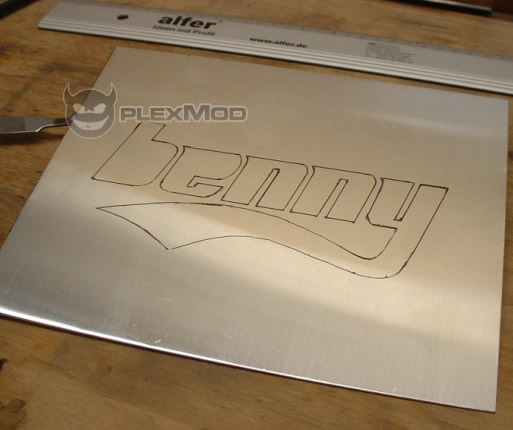

Genauso, bei den folgenden Bildern, die das Benny Logo-Blech vom inneren Frontbereich zeigen,..
hier das grobe Aufzeichnen der benötigten Größe..

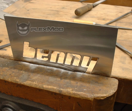

Nachdem das Blech dann per Blechschere zugeschnitten und gerade gefeilt wurde, das aufzeichnen des Benny Logos selbst,..

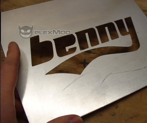

Ja und hier, das ausfeilen, des herausgetrennten Schriftzugs
(das sind so Sachen, die findet man halt bei fast jedem Gehäuse von mir irgendwo immer wieder, ob halt als Benny Logo oder Sunray Schriftzug :) ).
Die Kanten wurden dann noch mit feinem Schleifpapier nachgeschliffen, das übliche eben ;)
