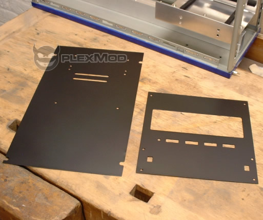

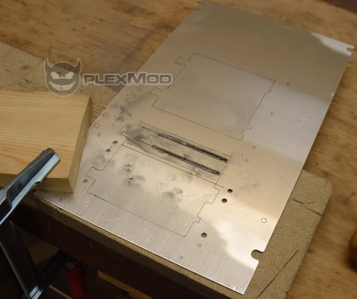

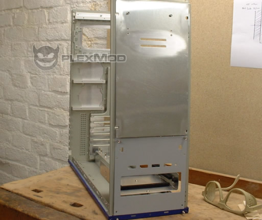

Das untere Frontblech war soweit ja schon fertig, so begann ich nun mit dem oberen.
Also zugeschnitten, die Bohrungen übertragen und die Stellen mir markiert wo ich zwei Belüftungsschlitze setzen konnte.
Habe dazu einfach das Blech mit ein wenig Klebeband vor dem Grundgestell fixiert und von innen auf das Blech die Öffnungen aufgezeichnet,
sowie halt die Bohrlöcher etc. .. und diese dann so, wie ich es brauchte ausgearbeitet.

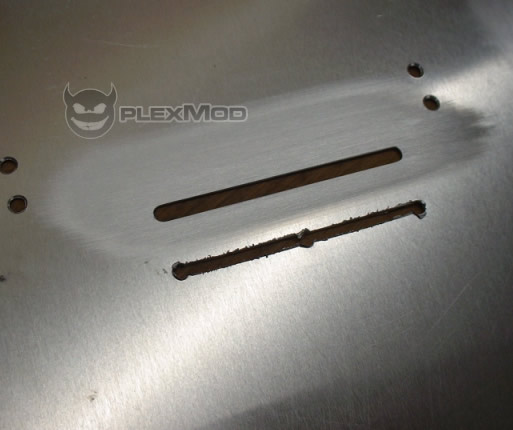

Die Schlitze waren jetzt auch sehr simpel angefertigt, jeweils an den Enden und Mittig eine Bohrung gesetzt,
dann per Trennscheibe verbunden und zuletzt alles auf ein Maß gefeilt (was natürlich wieder am längsten dauerte ;) )

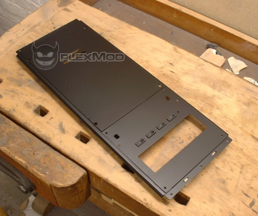

Dann beide Bleche grundiert und schwarz matt überlackiert.
Das Grundgestell wurde an den später sichtbaren Stellen natürlich auch komplett schwarz lackiert.

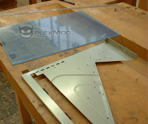

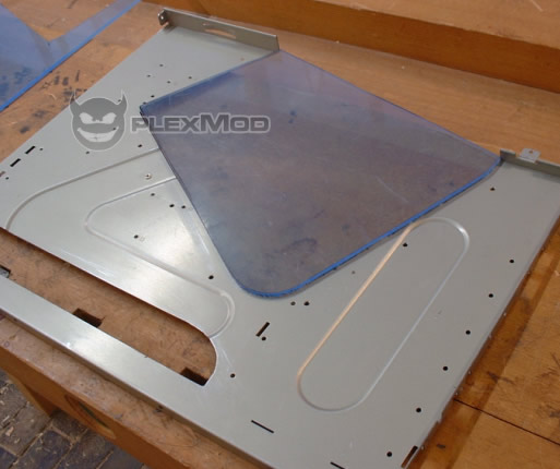

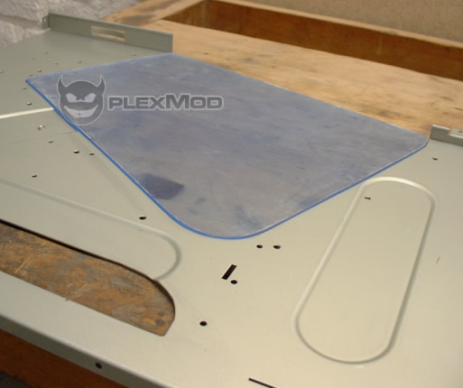

Als nächstes habe ich dann mit dem Mainboard Window weitergemacht, nachdem die Form ja soweit schon aus dem Mainboardblech ausgearbeitet war,

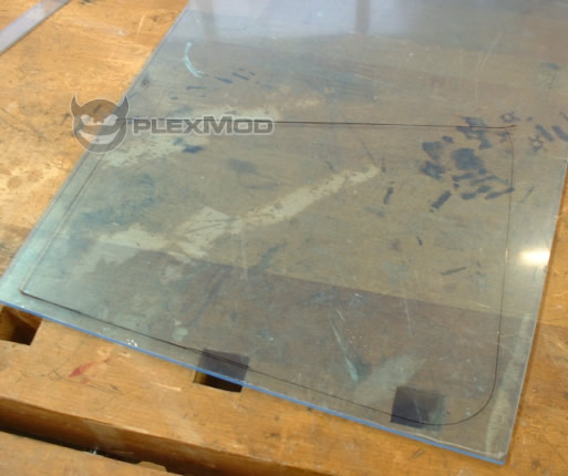

brauchte ich jetzt ja nur Acrylglas unter das Blech legen und die Form übertragen.
Entlang dieser Linie, wurde das Acrylglas dann per Stichsäge zugeschnitten...

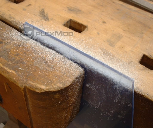

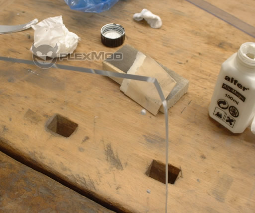

...die Kanten gefeilt, so dass alles passgenau auch in dem Mainboardblech saß.

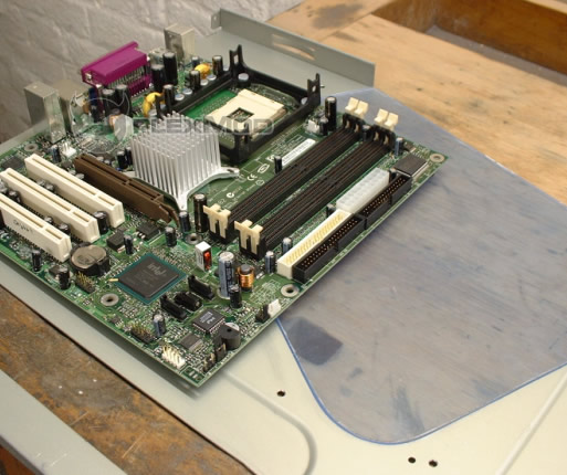

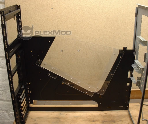

So konnte ich anschließend die Befestigungspunkte des Mainboard auf das Acrylglas noch übertragen
und die Gewinde dort in das Acrylglas bohren.

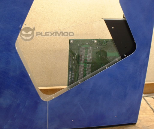

Zu guter Letzt wurden dann sämtliche Kanten des Acrylglas noch überpoliert ;) ..

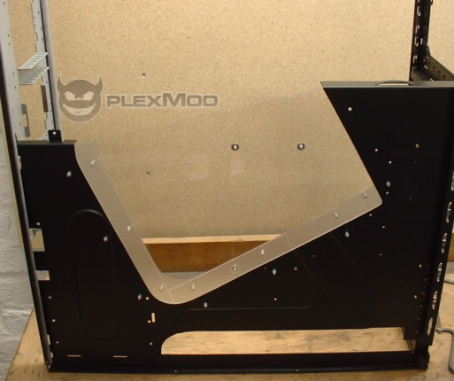

..und konnte anschließend dann eingesetzt werden (habe das über mattierte Acrylglas Streifen mit dem Mainboardblech verbunden).
