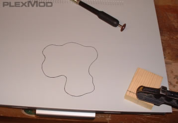

und die Schablone mit Klebestreifen fixiert.
Dann an der Schablone entlang gezeichnet... zuerst mit nem Bleistift..
...und als die Form soweit ok war, nochmals mit nem Filzstift hinterher gezeichnet
(somit hat man beim aussägen 'ne bessere Orientierung als nur mit den Bleistiftstrichen)..
...nun wurde das Seitenteil schön fest eingespannt und die flexible Welle von meinem Dremel einsatzbereit gemacht ;) ...

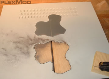

der gelungene Eingriff *g* sah dann so aus:
jetzt müßte das ganze noch gefeilt werden... aber da hatte ich absolut keine Lust drauf,
also so'n Schleifstein in den Dremel eingespannt und ab gings ;)
perfekt! ..bis auf ein paar kleine Kratzer, denn diese Schleifsteine rutschen doch schneller weg als man denkt.. naja aber da ich das Seitenteil sowieso lackieren muß, ist es hier nicht weiter tragisch.
