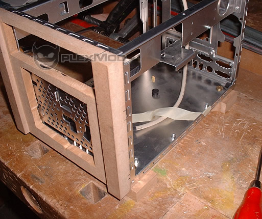

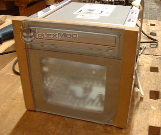

Bei der MDF Front mußte ich dann nochmals etwas nacharbeiten und den Ausschnitt für die Laufwerksschublade etwas vergrößern..
..wurde alles per Raspel gemacht ;)

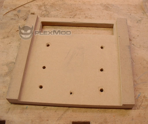

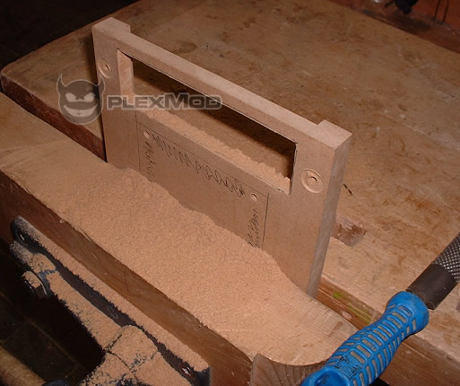

Im Anschluß habe ich dann noch etwas vom Innenteil der MDF Front herausgeschnitten (ok nicht ganz gerade),
aber dadurch konnte ich dann ein paar Gramm beim Gewicht einsparen.

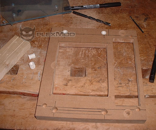

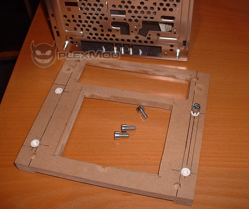

Die MDF Front wurde jetzt übrigens auch per Rampamuffen am Grundgestell befestigt,
diese wurden in vorgebohrte Löcher eingeschlagen und dann per M6 Schraube verschraubt.

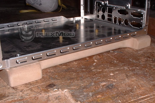

Die Standfüße :

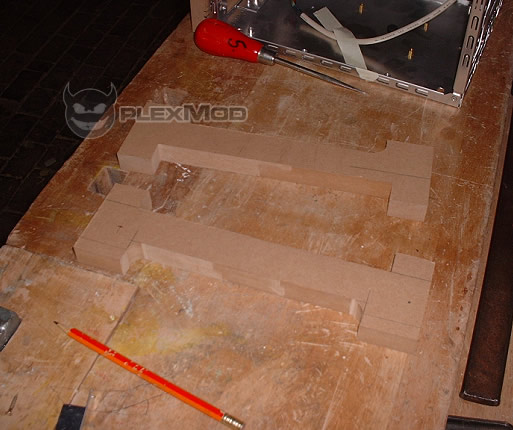

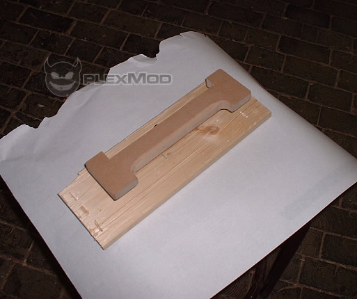

Für die Standfüße hatte ich ja schon beim Zuschnitt der ersten Front ein Stück MDF zugeschnitten gehabt,
dieses wurde jetzt in Form gebracht (mittels Stichsäge und Feilen).

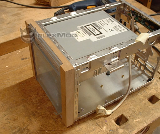

Sowie auch mit Rampamuffen versehen und am Grundgestell verschraubt.

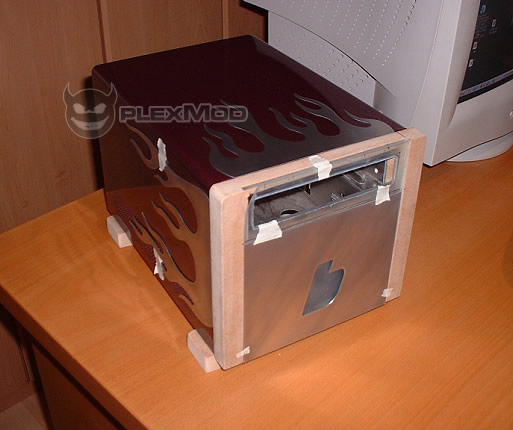

Und so sah dann das bisherige Ergebnis aus :)

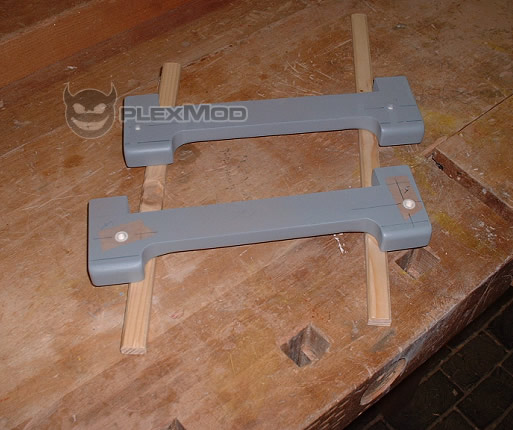

Die Standfüße wurden dann noch per Oberfräse etwas abgerundet....
..und dann grundiert.
