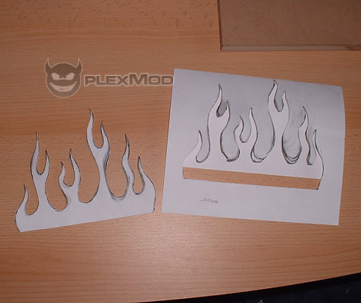

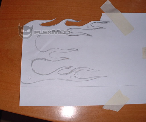

Zuerst nahm ich mir dafür ein DinA4 Blatt und zeichnete die Höhe des Gehäuse-Deckels ein.
Dann fing ich einfach per Bleistift an, so aus'm Gefühl heraus dort ein Flammenmuster drauf zu entwerfen.
Bei der Zeichnung hatte ich noch mögliche Befestigungspunkte mit eingeplant,
da jedoch die Flammen später aufgeklebt wurden, spielten diese keine weitere Rolle.

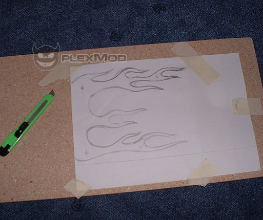

Als mir die Flammen soweit gefielen, wurden diese per Cutter und Schere aus dem Papier herausgeschnitten.

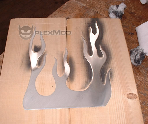

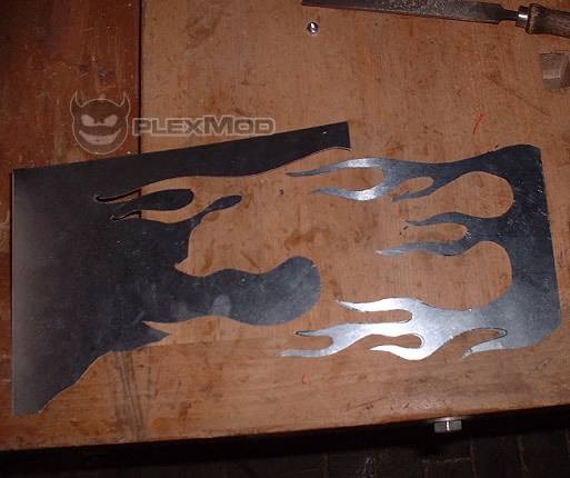

Anhand dieser so entstandenen Schablone übertrug ich das Flammen-Muster nun auf ein Aluminium-Blech
und arbeitete die Flammen anschließend per Laubsäge und Schlüsselfeilen heraus.
Wichtig ist hierbei Geduld und etwas Feingefühl...
weil die kleinste Unaufmerksamkeit im schlimmsten dazu führen kann das eine Flamme verbogen wird!.
Und eine Stelle die wieder zurückgebogen wurde, fällt meist hinterher immer auf.

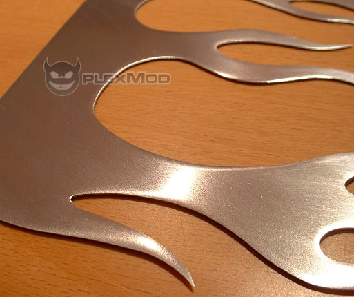

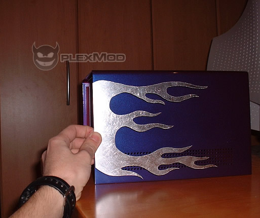

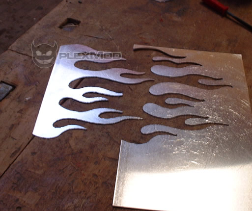

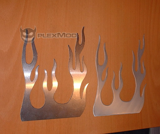

Hier mal eine der ausgesägten Flammen, testweise an den Deckel gehalten...hat was oder? ;)

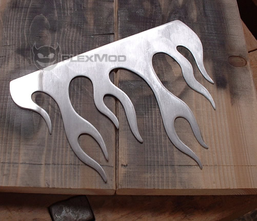

Und nachdem dann auch die zweite Flamme für den Deckel ausgesägt war..

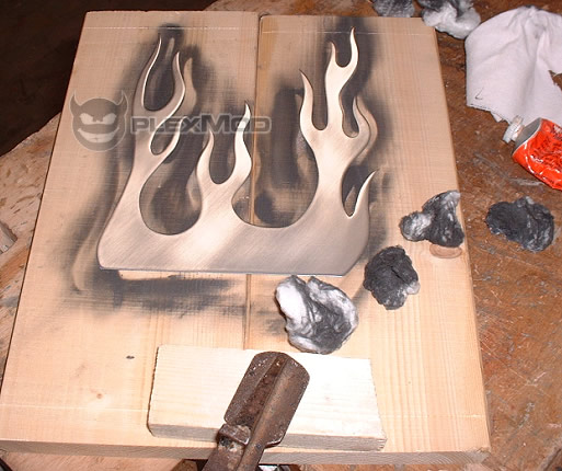

ging es an das nacharbeiten.
Heißt also nochmals ggf. feilen, schleifen und nochmals schleifen :)
Sowie anschließend ausgiebig polieren.
Das ist echt eine sehr zeitraubende und nervige Arbeit.. allerdings das Endergebnis ist es meist wert ;)

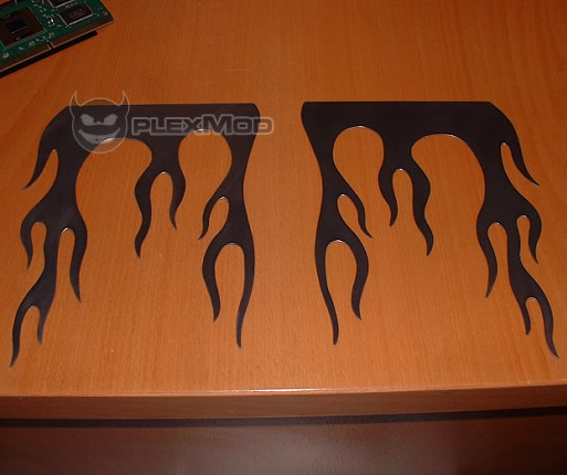

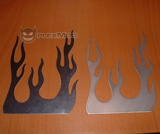

Und weil es so schön war, habe ich mir dann nochmals ein Flammen-Muster für das Top vom Deckel entworfen..
...ausgearbeitet..
und ebenfalls nachbearbeitet. :)
