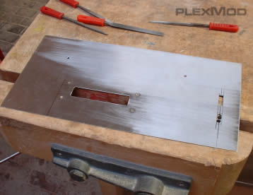

Auf Seite 12 hatte ich ja schon gezeigt wie ich aus dem Reststück der Querverstrebungen die Unterkonstruktion des Doppelten Bodens gemacht hatte.. nun ging es daran den Boden der auf die Unterkonstruktion sollte zu arbeiten..

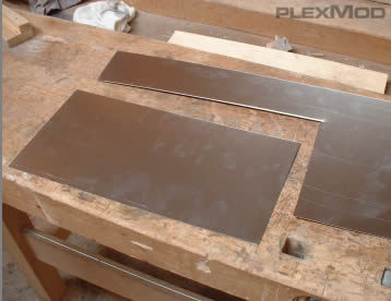

Also erstmal eine passende Aluplatte zurechtgeschnitten...

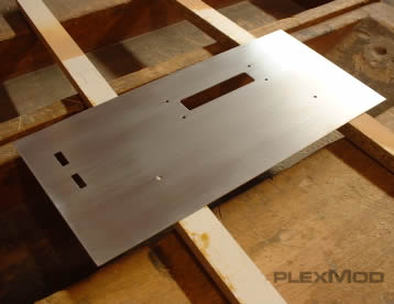

..danach dann die beiden Löcher an die entsprechenden Positionen gebohrt um die Platte auf der Unterkonstruktion festzubekommen sowie die Position der Öffnung für das LCD und zwei Schalter angezeichnet.
Als nächstes wurden die Öffnungen natürlich rausgesägt, gefeilt und dann habe ich die gesamte Fläche geschliffen...
..poliert und mit Klarlack versiegelt.

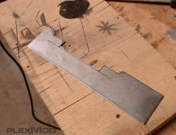

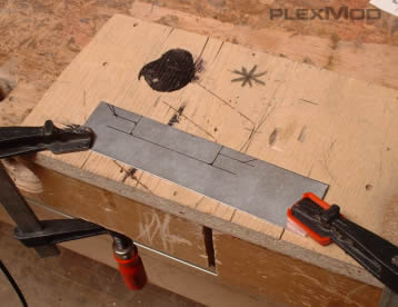

Für die Ecke auf dem Boden, wo die beiden Schalter (welche dazu dienen die Power und Resetknöpfe an der Front zu unterbrechen... um zu verhindern das Spielkinder auf ner Messe mir den Rechner reseten etc) ...hinkommen sollten, habe ich mir dann überlegt noch eine kleine optische Abstufung zu machen.. also wieder ein Alustück genommen und einen Ausschnitt wo die Schalter reinpassen würden angezeichnet...
...diesen rausgesägt, gefeilt...

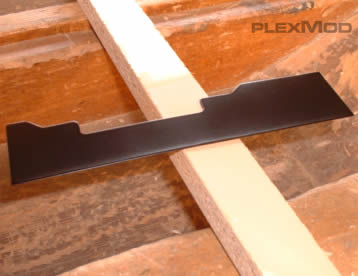

und dann in schwarz lackiert.

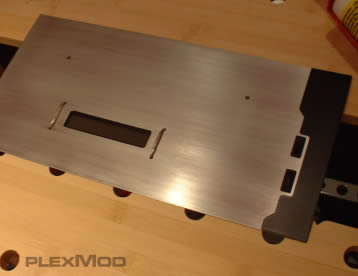

Dieses Alustück konnte nun auf den Boden geklebt werden...

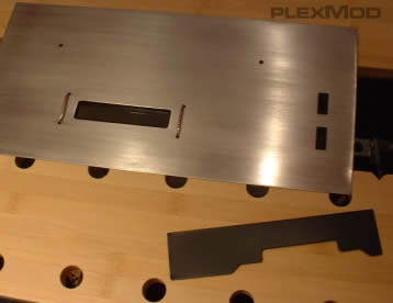

..wodurch die Schalter dann nicht so verloren oder fehl am Platz wirkten ;) und somit war der doppelte Boden dann auch fertig.
