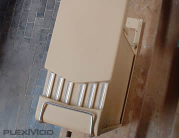

Hier sieht man jetzt mal so die ganzen Einzelteile nach dem grundieren...
...die ich dann auch einmal alle kurz nochmal zusammengebaut habe und wo ich dann auch mir noch aus einer Alustange einen kleinen Frontbügel zurecht gebogen, poliert, sowie mit Klarlack versiegelt habe und diesen unter das Gehäuse geschraubt (..und den ich natürlich für's weitere Lackieren wieder abgemacht) habe.

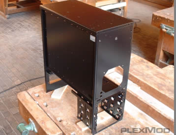

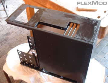

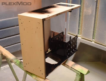

Ja dann ging's weiter mit dem lackieren der schwarzen Teile... also da war ja eigentlich nur ein Teil das schwarz gemacht werden müßte ;)
das Grundgestell eben, also erst innen alles schwarz lackiert und dann außen..
Da ich an der Rückseite aber leider massig Läufer im Lack hatte, mußte ich dann hier jetzt erstmal diese mit Nass-Schleifpapier anschleifen ...bevor ich diese nochmals nachlackieren konnte.

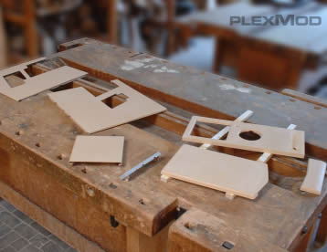

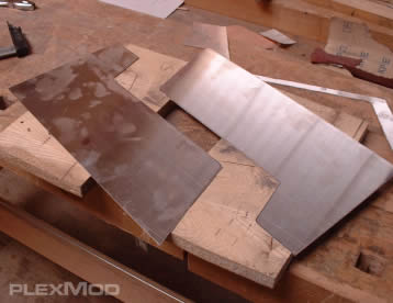

Dann wollte ich an die Seitenteile sowie oben auf den Deckel eine Art Aufbau machen, heißt nichts anderes als das ich die Methode die ich beim Window des Sunray angewendet habe (also Plexi und Holz zu kombinieren), hier nun mit Plexiglas und Aluminium mache... mit dem Unterschied das ich es hier nich schrauben kann sondern die Teile miteinander verkleben muß... und diese dann anschließend auch wieder von innen durch's Seitenteil mit Leds bestücken und beleuchten kann.

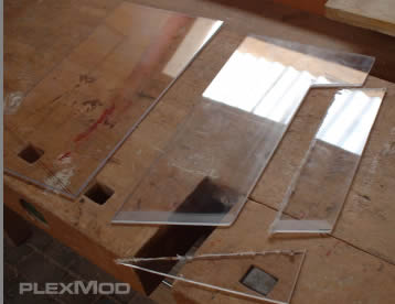

Hier habe ich dann nun erstmal die Form des Aufbau bestimmt, aus Bastlerglas zurechtgesägt, gefeilt und die Kanten schön angeschliffen - sollte dort ja schließlich schön leuchten ;)
Dann habe ich die Form mit ein paar Millimeter Zugabe auf ein Alublech übertragen
und herausgetrennt sowie halt zurecht gefeilt...
