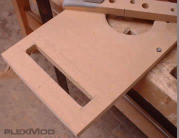

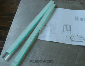

Ausgangsmaterial war wieder ein Stück MDF Platte das ich auf die ungefähre Breite der Front zurecht gesägt hatte und wo ich mir dann mehrere Vertiefungen für Plexiglasstäbe reinfräsen wollte... also erstmal das ganze aufgezeichnet und die Abstände genau ausgemessen....

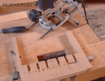

..ja und dann halt mit der Oberfräse die Vertiefungen gefräst wo die Plexistäbe rein sollten und gleichzeitig auch die Kabel drin verlaufen würden....

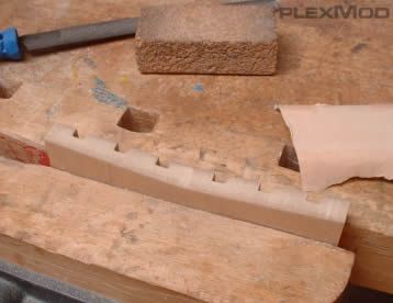

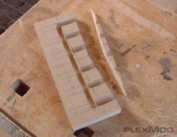

dann noch an der Bandsäge dem ganzen ein bischen mehr Form gegeben (also einfach diese zulaufende Form der Tür, in abgeschwächter Form übernommen)...
und das ganze rundgefeilt und geschliffen.

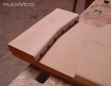

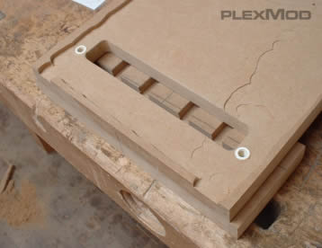

Das ganze sah dann auf die Front gelegt so aus:
In die Front habe ich dann noch eine Öffnung reingeschnitten, wo ich dann die Kabel von den Leds noch drin unterbringen konnte...

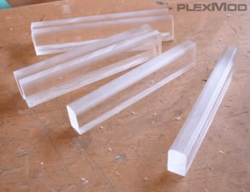

ja und als das dann soweit fertig war ging es an die Plexistäbe.

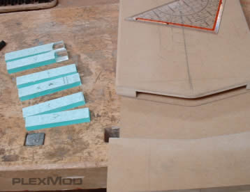

Dazu nahm ich mir dann 10mm Plexiglas und schnitt mir das in kleine Stücke..
...die in deren Höhe an der zulaufenden Form der Front anpassten wurden
und dann erst grob mit der Oberfräse an der sichtbaren Kante gebrochen und dann per Hand schön rund geschliffen wurden.

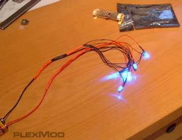

Zwischendurch habe ich dann noch die Leds für die Plexistäbe zusammengelötet ;)
