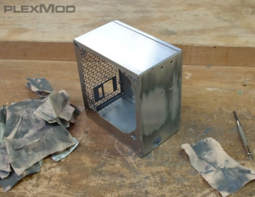

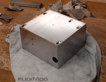

Zuerst ging's dann jetzt an das abschleifen der Beschichtung des Gehäuse, bis blankes Metall sichtbar war.

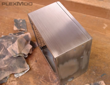

Um eine edle Optik hinzubekommen, habe ich dann mit 320er (also recht feines) Schleifpapier immer in einer Richung über das Metall geschliffen.
..anschließend wurde das Gehäuse dann noch mit Silikonentferner ein bischen gesäubert und mit Klarlack versiegelt.

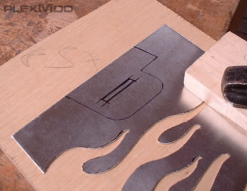

Als nächstes nahm ich mir ein Alu-Reststück (von den Alu Flammen auf meinem Shuttle ;)
und zeichnete dort mein "b" auf...
...und sägte das dann grob aus.

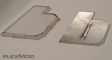

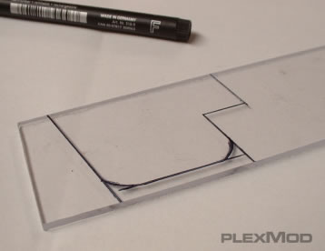

Dann nahm ich mir ein Rest-Stück Bastlerglas, zeichnete den Umriß des "b" auf und sägte dieses ebenfalls aus...

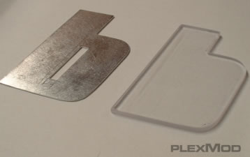

...die beiden Teile sahen nun so aus...
..und nach einiger Zeit des feilens und schleifens.. so:

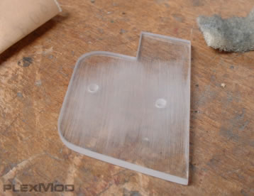

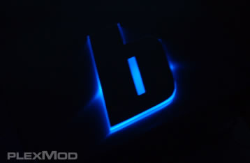

Als nächstes bohrte ich in den Deckel vom Netzteil noch zwei kleine Löcher, durch die 3mm Leds problemlos durchpassten und zeichnete diese Löcher auch auf das Bastlerglas "b" und bohrte dort ebenfalls zwei Löcher rein, anschließend habe ich das Bastlerglas dann noch ein wenig in der Fläche angerauht - in der Hoffnung das sich so das Licht der Leds auf die Fläche noch ein bischen besser verteilen würde

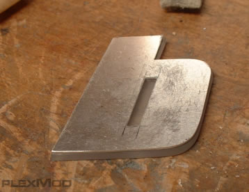

das Alu "b" hier, welches so ziemlich genau auf des Bastlerglas "b" passte... wurde dann auch noch geschliffen (immer in eine Richtung), poliert und ebenfalls mit Klarlack versiegelt.

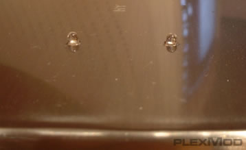

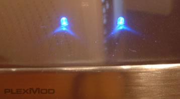

Hier die zwei 3mm Leds im Deckel des Netzteils

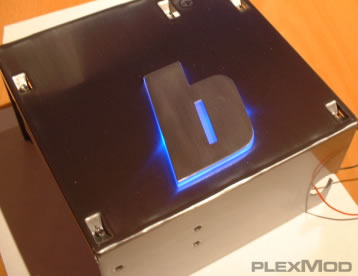

anschließend mußte ich jetzt nur noch das "b" (also Alu/Bastlerglas) auf den Deckel kleben.
Danach wurde halt das Netzteil wieder zusammengebaut(gelötet) und bei der Gelegenheit dann sämtliche Stromkabel die man hinterher im Gehäuse sehen würde durch silberne Kabel ersetzt.
