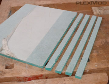

Da ich in das Gehäuse ja ein recht größes Window setzen wollte, war jetzt die Überlegung was mache ich mit den sichtbaren Querverstrebungen im Gehäuse. Also entweder könnte ich diese Lackieren oder ich könnte'se durch Plexiglasverstrebungen ersetzen... ich entschied mich für letztes und schnitt aus einer 10mm Plexiplatt mehrere Plexistreifen zurecht - ich hab dies zusammen mit meinem Vater an 'ner Kreissäge gemacht weil ich mir ein evtl. nachfeilen, weil doch vielleicht ungenau geschnitten ersparen wollte.

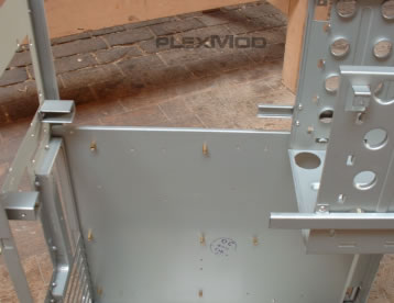

Jetzt mußte ich natürlich die Metallverstrebungen raustrennen, also Gehäuse auf die Werkbank....
und die Streben so herausgetrennt das ich an jeder Seite noch ca 3cm Querstreben stehen hatte.

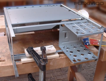

Die Plexistreifen konnte ich nun mal zum testen in die übrig gebliebenen alten Querverstrebungen legen und siehe da, diese passten perfekt dort hinein.

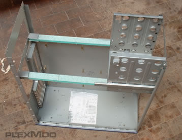

So dass ich nun halt nur noch die Plexistreifen mit dem Rest der Querverstrebungen wieder verbinden mußte.
