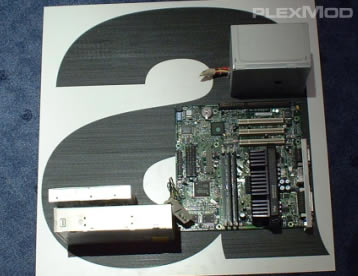

Zur Erleichterung hatte mir alfer® noch ein Stück Pappe mitgeschickt
gehabt, wo das "a" in der gleichen Größe wie die
Alubleche sein würden, drauf gedruckt war.
So konnte ich dann mit der positionierung der Hardware überlegen
und legte mich dann so fest, das ich vorne die Festplatte haben wollte,
welche auf dem CD-Rom Laufwerk sitzen würde, die Position des Mainboards
und des Netzteils ließ ich so erstmal offen - habe diese dann
auch hinterher noch verändert.

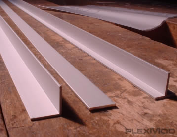

Ich hatte mir dann erstmal ein paar Alu-Profile genommen um daraus nun
die Laufwerkshalterung bauen..

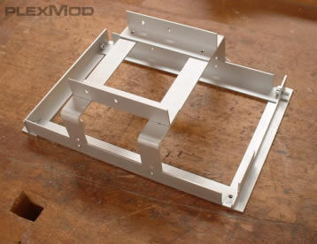

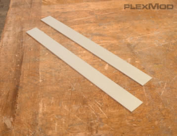

Aufjedenfall habe ich dann zwei Flachstangen genommen (diese dann noch
zu einer Art "U" gebogen)...

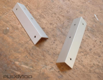

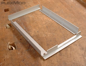

..sowie noch zwei weitere Winkelprofile bearbeitet..
und zusammen ergab die Konstruktion die Laufwerkshalterung.
Heißt mit den unteren Profilen wurde das CD-Rom verschraubt, an
die oberen beiden Gewinde des CD-Roms wurden dann die Flachstangen in
"U"-Form befestigt und darauf konnte die Festplatte montiert
werden.
Also ansich total simpel, aber es erfüllte seinen Zweck ;)
