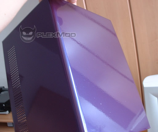

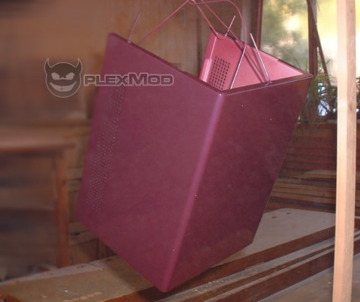

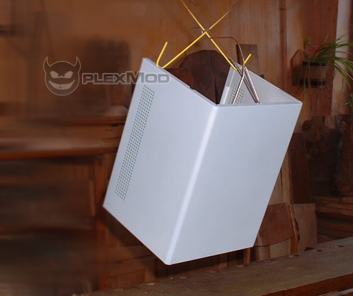

Da ich an dem Deckel nichts groß verändern wollte da sich ein Window hier nicht lohnte,
denn der Innenraum sollte nicht sonderlich hervorgehoben werden...

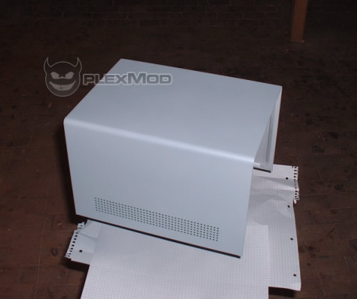

fing ich an den Deckel mit etwas Stahlwolle anzuschleifen...
und diesen direkt zu grundieren.
Nachdem die Grundierung getrocknet war, wurde ein Blau-Violetter Effektlack drüberlackiert.
Leider war der Lack ein wenig uneben durch Staub (hatte in einem Nicht-Staubfreien Raum lackieren müssen),
aber dafür sah der Farbton ganz hübsch aus :) .
Wirkte aber logischerweise nicht so gut wie auf einem Auto weil ich hier ja nur gerade Flächen hatte...
aber für's erste Mal mit Effektlack arbeiten war ich doch schon recht zufrieden
- hätte auch schlimmer aussehen können *grins* -

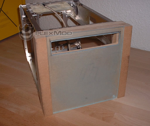

Die zweite Front :

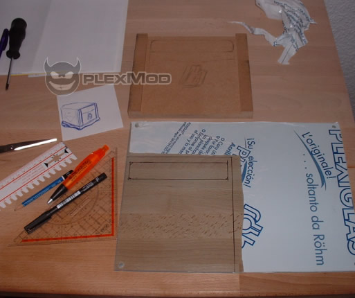

Wie paar Seiten zuvor erwähnt gefiel mir die bisher angefertigte MDF Front nicht
und beim herumgrübeln wie ich die Front gestalten sollte, kam mir die Idee einer sehr dezenten Front,
die nur aus einer Alu/Plexi Kombination, etwas vertieft in MDF eingebettet, bestehen sollte.
Der nächste Nachmittag war dann wieder nur basteln angesagt.

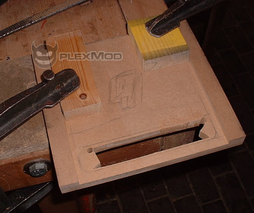

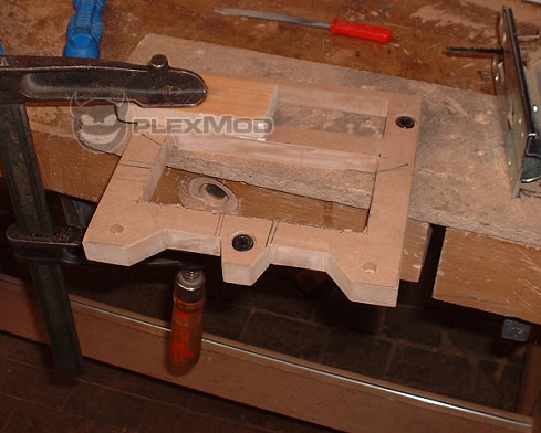

Es fing damit an, dass ich mir eine neue MDF Frontplatte anfertigte (das Maß konnte ich ja von der alten Front übernehmen),

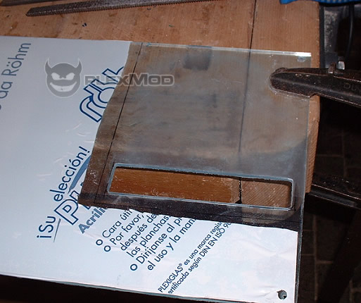

in diese mittig einen breiten Streifen fräste (Oberfräse) und dann folgte wie hier zu sehen das Plexi (und eine Weile später das Alublech).

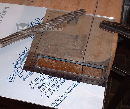

Bevor ich das Plexi jedoch auf Maß schnitt, arbeitete ich den Schlitz für das DVD Laufwerk aus,
war mir sicherer als wenn ich hinterher so einen dünnen Steg im oberen Bereich habe,
der mir beim bearbeiten aufeinmal abreißt.
Als die Öffnung soweit zurechtgefeilt war, wurde diese sauber an den Kanten geschliffen
und bei der Gelegenheit mattierte ich das Plexi auf der Rückseite mit etwas feinem Schleifpapier
(dort sollte später ein beleuchtetes "b" zu sehen sein und durch das mattieren bricht sich das Licht dort besser).
So wurde anschließend das Plexi dann noch auf Maß gesägt und gefeilt.

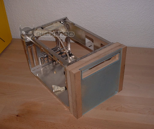

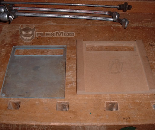

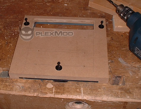

Es folgte dann quasi das gleiche mit der MDF Front, wo ich auch den Schlitz für das DVD Laufwerk ausarbeitete.
So konnten beide Teile (MDF und Plexi) schonmal testweise ineinander gelegt...
und an der Front angebracht werden...
Hier ist noch die Vorstufe zu sehen, mit der doppelten MDF Front,
da ich auch hier der Ansicht war das wäre so besser.
Ich habe aber später die neue Front dann auf eine MDF Platte beschränkt
und die vorderste Platte direkt an das Grundgestell geschraubt.

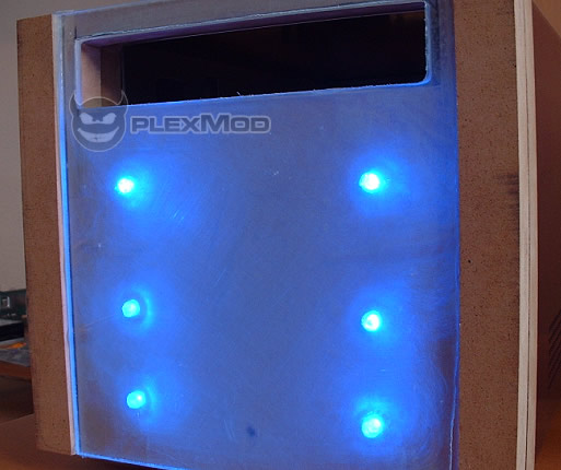

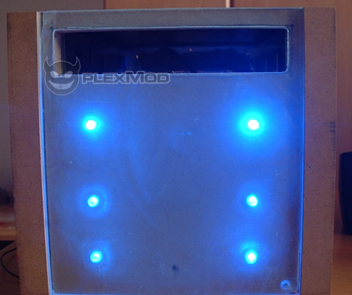

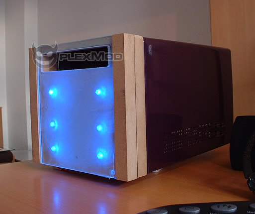

Hier sieht man die Soundboard-Steckverbinder, welche die beiden MDF Platten miteinander verbinden.
Das ganze wurde dann noch mit Bohrlöchern versehen und mit blauen LEDs bestückt :)
