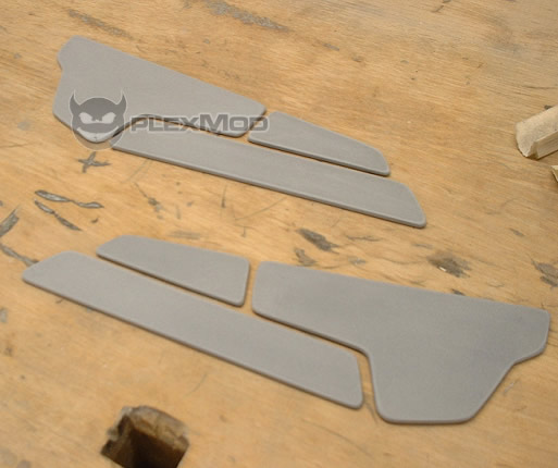

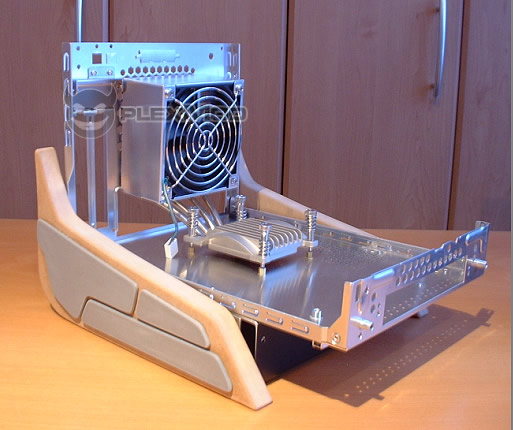

Die Elemente wurden also wieder geschliffen ;) ..
und mittels Weißleim auf das MDF geklebt.
Das Ganze nun mit Hilfe von ein wenig Magie ;) gut angedrückt trocknen lassen..
und herauskamen so zwei ordentliche Seitenteile.

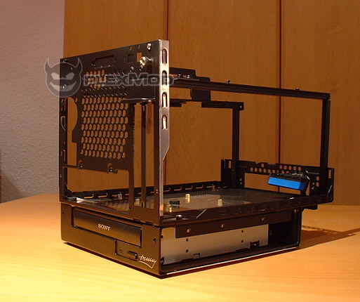

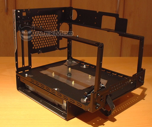

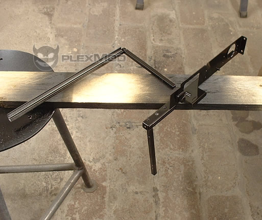

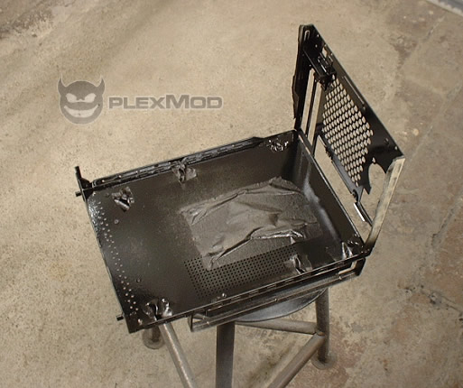

Nun ging es daran sämtliche Alu-Teile vom Grundgestell schwarz zu lackieren.
Ich habe hierbei allerdings auf eine Grundierung verzichtet, weil ich es als Verschwendung von Geld als auch der Grundierung selbst angesehen habe.
Denn so wie ich das in der Vergangenheit festgestellt habe macht es kaum einen Unterschied ob mit oder ohne Grundierung,
der Lack platzt bei einem Kratzer an diesen Stellen sehr gerne ab - außer ich würde noch zwei Schichten Klarlack drübersprühen...
..aber das ist mir die Sache dann auch nicht wirklich wert ;)

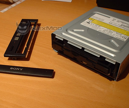

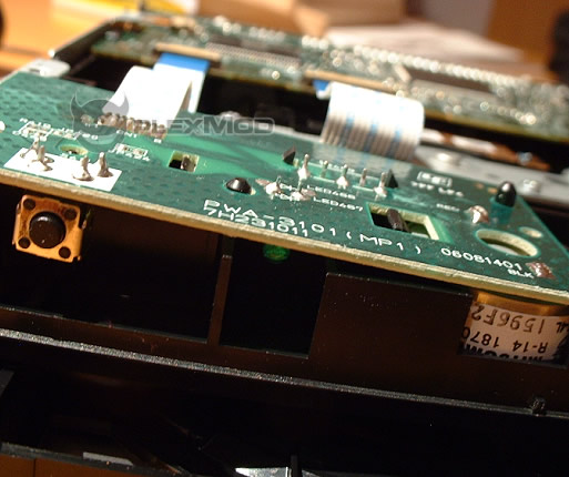

Beim Sony Brenner habe ich dann noch den üblichen Led-Mod durchgeführt..
..also Laufwerk aufschrauben, alte Led vorsichtig rauslöten..
und durch eine schöne weiße Led ersetzt.
Ja und so sah dann das Grundgestell aus als es darauf wartete mit passender Hardware bestückt zu werden.
