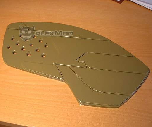

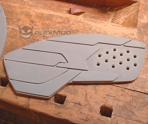

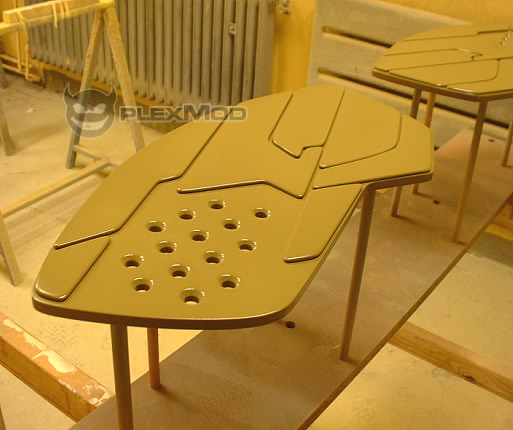

Die Deckel-Seitenteile wurden jetzt in mehreren Durchgängen grundiert und nochmals nass übergeschliffen..
..bevor dann der Lack aufgetragen wurde, leider hat hatte ich da die falsche Kameraeinstellung, deswegen schauts ein wenig arg gelblich aus.
Aber dafür erkennt man dann hier das Ergebnis und das es ein khakigrau Farbton ist.
Wobei ich hier keinen matten Lack verwendet habe (wie bei Militärfahrzeugen sonst üblich),
da mein Baumarkt den nur in Seidenmatt da hatte und es anfänglich ja nur ein Versuch sein sollte,
wollte ich nicht extra noch matten Klarlack kaufen und habe es mit dem Seidenmatt so hingenommen ;) .

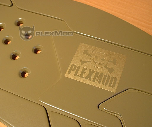

Nachdem die lackierten Seitenteile dann zwei Tage durchgetrocknet waren, ging es mit dem anbringen der Logos weiter.

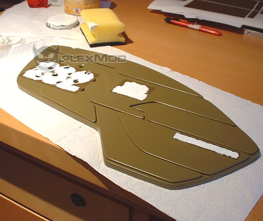

Ich hatte mir dafür mehrere negativ Logos auf Klebefolie angefertigt und klebte diese nun auf die Seitenteile.
Mit einem Schwamm tupfte ich nun vorsichtig weiße Farbe auf die Klebefolie
und legte die Seitenteile anschließend zum trocknen beiseite.
Es sei an dieser Stelle gesagt, dass dies ein großer Fehler war !
Die Klebefolien hätten eigentlich so 5 Minuten nach dem übertupfen mit Farbe schon wieder abgezogen werden sollen,
weil dann wären die Ränder noch ein wenig verlaufen.
Dies hatte ich jedoch nicht getan und somit hatte ich hinterher recht harte Kanten
und die Logos sahen ein wenig wie simple Aufkleber aus.

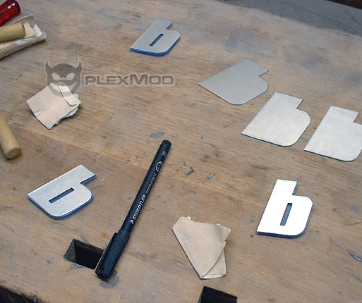

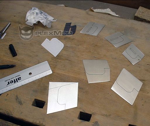

Während die Seitenteile wie gesagt noch trockneten, begab ich mich daran den "b"-Taster anzufertigen,
welcher von den Maßen her 1:1 dem des C3 entspricht...
und wo ich gerade dabei war, habe ich mir direkt mehrere davon gebastelt ;)

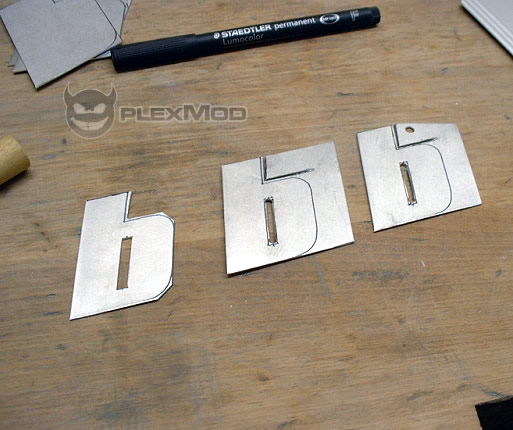

Ich denke mal das meiste ist selbsterklärend ;) ..mittels Papierschablone das "b" auf Aluminiumblech übertragen
und Stück für Stück herausgearbeitet...
anschließend gefeilt und geschliffen
Die übliche Prozedur ;)

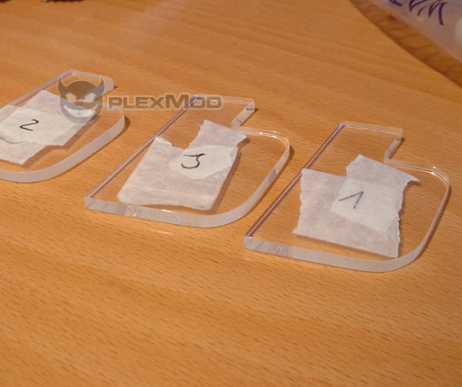

Das - oder besser gesagt - die "b"'s wurden dann noch mit passend gearbeitetem Acrylglas hinterlegt,
welches an den Kanten ordentlich poliert wurde ;)

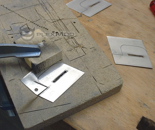

Als kleines, feines Detail, bekam das "b" für den C3M noch in dem Bereich, wo man später drücken muß
um den Power-Taster zu betätigen, ein paar kleine Punkte eingeschlagen ;)
